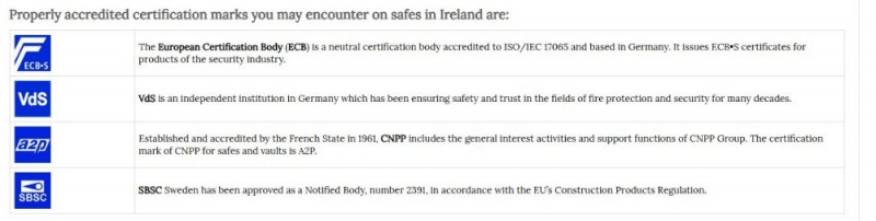

Jeg har nu skrevet til butikken, og bedt dem sende mig et billede, af godkendelsesmarkaten.
Jeg forventer at blive ignoreret, eller at få et falsk billede.
Markatet skal i Irland se således ud: (mit SWAG er at det er det samme, for det meste af EU) Godkendte test oganisationer for Irland: (Og sikkert også for DK)
Sakset herfra:
https://isrg.ie/certification-marks-what-to-look-for/
De har også eksempler på, hvordan "forkerte" markater ser ud.
Sakset herfra:
