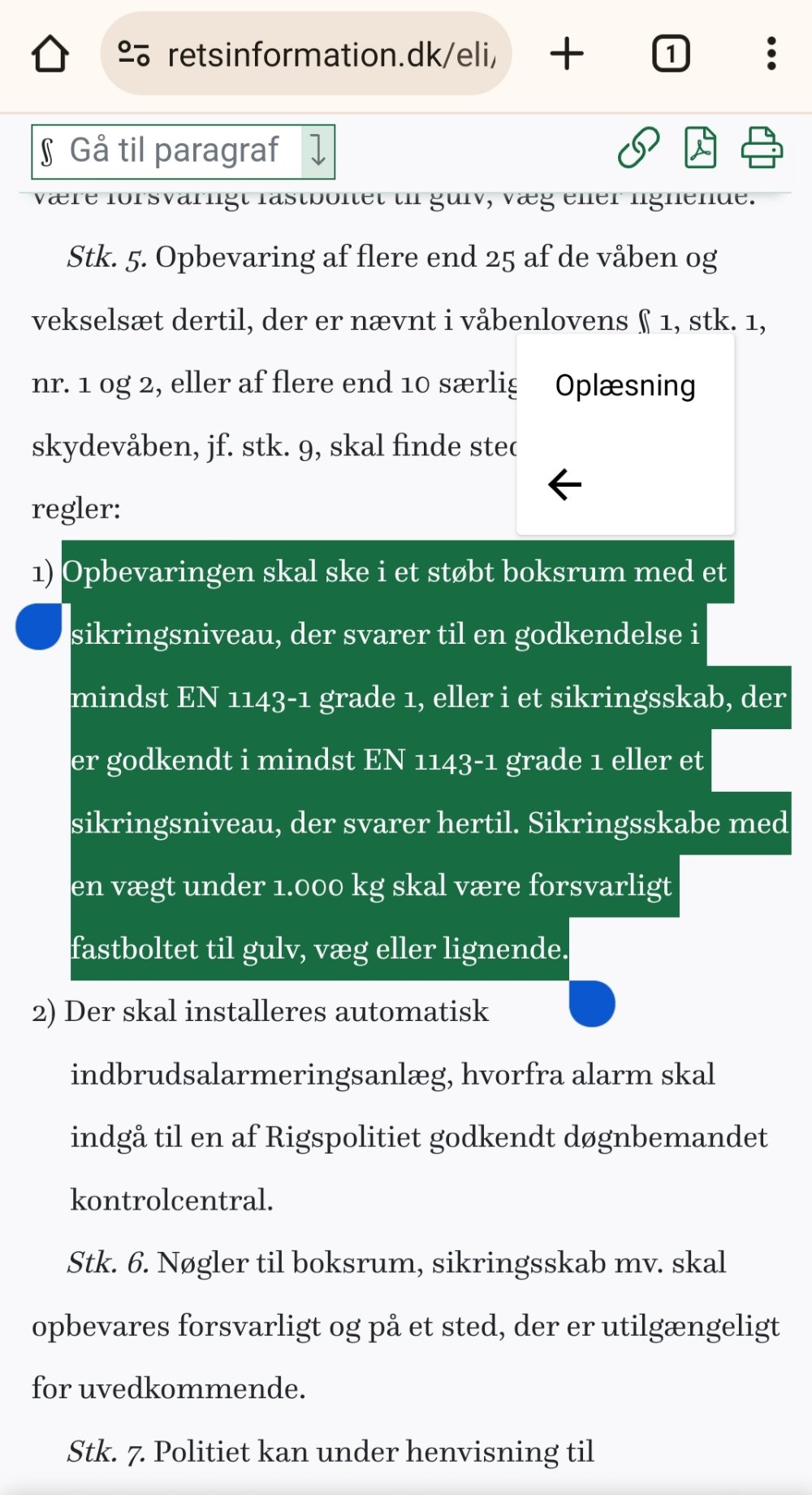

Jeg vil gerne lave et boksrum der lever op til EN1143-1 Grade 1 reglerne.
Stk. 5. Opbevaring af flere end 25 af de våben og vekselsæt dertil, der er nævnt i våbenlovens § 1, stk. 1, nr. 1 og 2, eller af flere end 10 særligt farlige skydevåben, jf. stk. 9, skal finde sted efter følgende regler:
1) Opbevaringen skal ske i et støbt boksrum med et sikringsniveau, der svarer til en godkendelse i mindst EN 1143-1 grade 1, eller i et sikringsskab, der er godkendt i mindst EN 1143-1 grade 1 eller et sikringsniveau, der svarer hertil. Sikringsskabe med en vægt under 1.000 kg skal være forsvarligt fastboltet til gulv, væg eller lignende.
2) Der skal installeres automatisk indbrudsalarmeringsanlæg, hvorfra alarm skal indgå til en af Rigspolitiet godkendt døgnbemandet kontrolcentral.
Stk. 6. Nøgler til boksrum, sikringsskab mv. skal opbevares forsvarligt og på et sted, der er utilgængeligt for uvedkommende.
Stk. 7. Politiet kan under henvisning til sikkerhedsmæssige forhold, herunder bl.a. mængden af opbevarede våben, bygningsmæssige forhold, tilkørselsforhold og udrykningsafstand, stille yderligere krav til våbenopbevaringen.
Stk. 8. Politiet kan under særlige omstændigheder meddele dispensation fra bestemmelserne i stk. 4 og 5.
Stk. 9. Ved særligt farlige skydevåben forstås navnlig følgende våben:
1) Pistoler, herunder enkeltskudspistoler, halvautomatiske pistoler og revolvere, bortset fra forladevåben.
2) Halv- og fuldautomatiske skydevåben.
3) Glatløbede haglgeværer med en pibelængde på mindre end 55 cm.
4) Glatløbede haglgeværer, som er omfattet af våbenlovens § 2 a, stk. 2.
Dertil kan jeg så læse mig frem til at udover døren der skal overholde grade-1 så skal gulv og loft være lavet i mindst 100mm armeret beton. Vægge i 150mm armeret beton.
Jeg kan også forstå man ikke kan få en forhåndsgodkendelse af tegninger?
.... Så man bygger det hele... og håber på at det bliver godkendt? eller skal det overhovedet godkendes når det er privat? (hverken forhandler eller forening)
Hvad skal jeg ellers være opmærksom på?

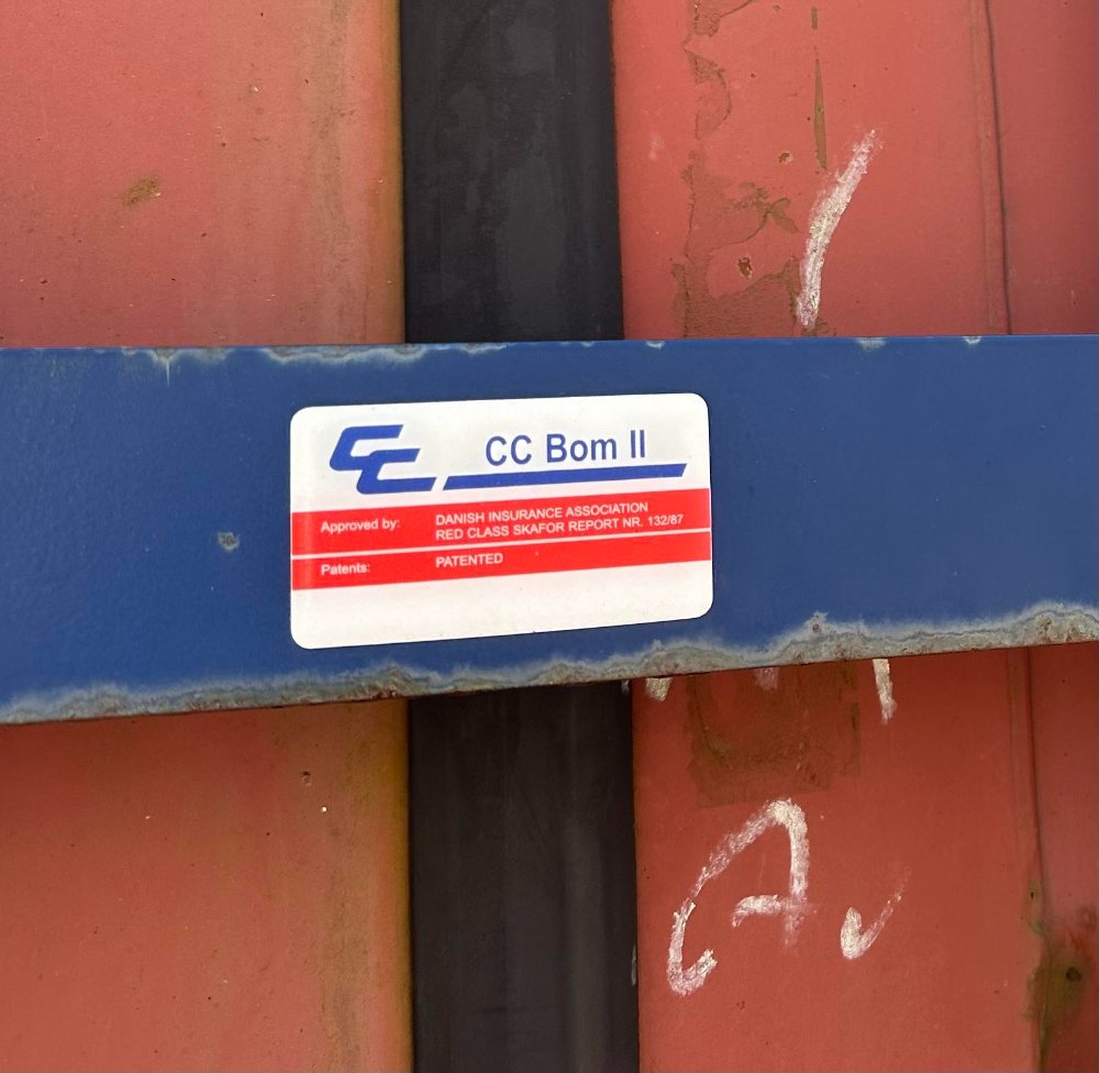

En 20 fods container med godkendt lås og et godkendt alarmsystem så er du kørende og det er samme prisleje som den billigste boksdør
DK-92
Indlæg: 250
Tilmeldt: 19. jan 2014, 22:52
Interesser: Skydning, våben, teknik
Has thanked: 22 times
Been thanked: 9 times
Re: Jeg vil gerne lave et EN1143-1 Grade 1 Boksrum!
Indlæg af DK-92 » 8. aug 2024, 12:29
Cp-Medic skrev:
8. aug 2024, 11:49
Aaarh, har endnu ikke hørt om nogen der har fået godkendt en alm. Shipping container i en1143-1 grade 1

Jeg ved ikke hvordan det klassificere containeren, men vores containere har skafor rød låsebomme på, så jeg vil da tro at vores containere er skafor rød godkendte

Husk, "Skafor Rød" er ikke bare Skafor rød. Der findes (fandtes) to hovedgrupper når man taler om Skafor. Det skal være hovedgruppe 2 for at det godkendt til våbenopbevaring.
https://jcp.dk/indbrudstest/
Eller den mere omfattende udgave:
https://www.sikringsguiden.dk/publikati ... apitel-10/

En 20 fods container med godkendt lås er skafor blå eller tilsvarende og smider du en godkendt alarm på er den skafor rød eller tilsvarende. Det er jo ikke noget jeg sidder og finder på
Super info. Jeg er pg helt med på at du kan få en skafor rød Lås, og højere.
Men det ændre ikke på materialet resten af containeren er lavet af (corten stål, ca. 2mm tykt) det er ikke det sværeste at komme igennem..
