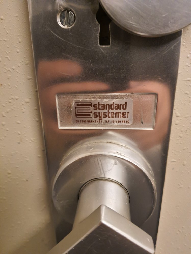

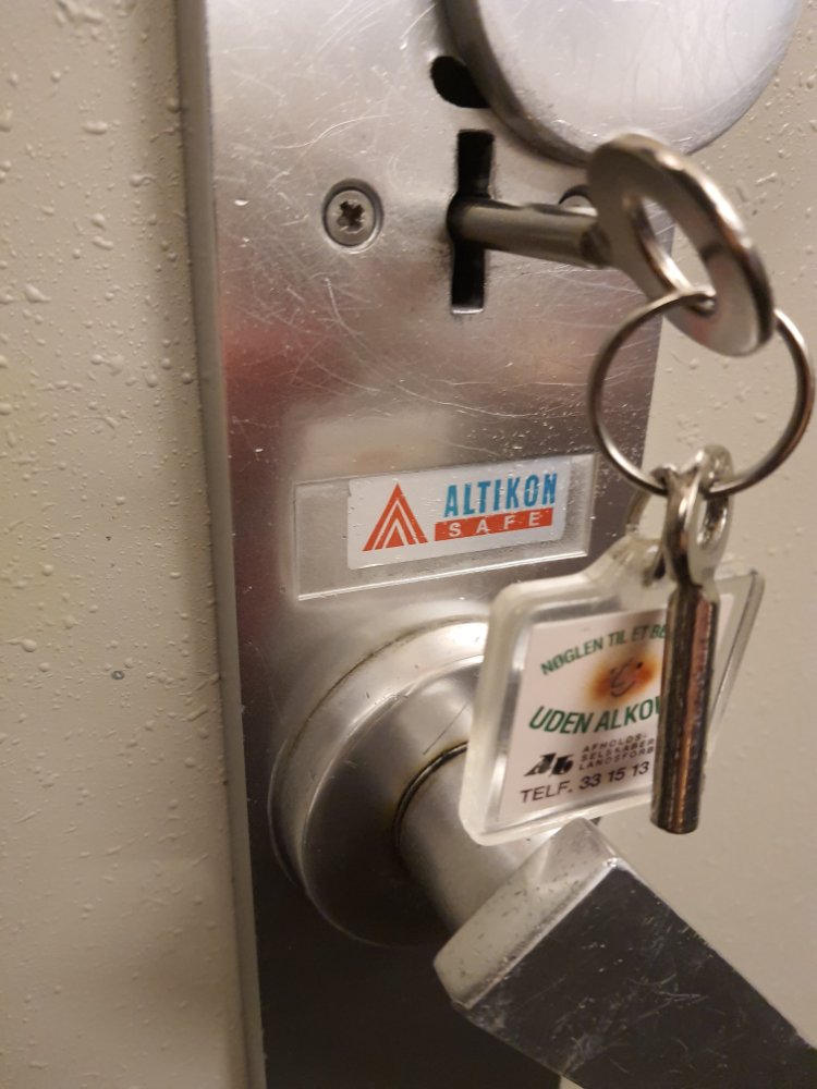

PAC varslede sit besøg i klubben og de var godt nok grundige.
Skal siges at klubben ligger i en bunker bygget kælder med enormt tykke vægge, og indgangen er der 2 boksdøre inden lokalet.
De forlanger nu at på alarm tastaturet skal der sættes overvågningskamera op, og der er for nyligt opsat nyt alarmsystem.
Våbenskabene 3 stk. blev "kasseret" da der ikke var mærkater på.
Han mente at dørene var for tynde i godset på alle 3, det undrer mig da lidt på den lille med tyk dør.
3 alm. blå skafor riffelskabe til 5 rifler i hver står i mellemgange til banerne, boltet efter reglerne, de måtte ikke bruges til rifler men kun til ammunition.
Døm selv og giv gerne gode forslag til om de evt. kan certificeres med mærkater ??
Sidst de var på besøg, var alt i skønneste orden :smile:
Tre nye skabe er lidt af en udskrivning for en lille klub.

Jeg mistænker desvære skabene for at være brandskabe.

Så er kravet jo EN1143-1 Grade 1 eller tilsvarende. Hvis jeres yderdøre og konstruktionen af kældren ikke lever op til kravene til EN1143-1 Grade 1, så er det vel forståeligt at PAC kræver at I lever op til de krav der er, og at skabene derfor skal skiftes til nogen som er godkendt.
Jeg kender en skytteforening som har en boks med en dør som nok er 15cm tyk, og rigler som nok er 8 cm i diameter. Men riglerne går kun ud fra siderne af døren, og ikke toppen og bunden. De planlægger derfor at skifte boksdøren ud med en som er godkendt i EN1143-1 Grade 1, måske 4-5 cm tyk og med rigler som er omkring 10-15mm tykke. Dørkarmen vil blive sat fast med karmskruer, da det tilsyneladende er sådan man håndterer EN1143-1 Grade 1. Reelt set vil den nye boksdør sikkert være hurtigere at komme igennem, men så er det en godkendt boksdør ...

Har fået tjek på skabene, og de kan ikke certificeres til våben, der er nye regler fra April som kommer helt fra JM.
Fik svar både fra Jef og Altikon, så det var det, så nye skabe.
Talte også med en fra en klub i Nordjylland, de har 2 gamle bankbokse med 50cm døre, de er også kasseret på grund af manglende mærkater, de prøver så at se om de kan certificeres, men det lød ikke til det lykkes.
Så der kommer nok en stor udskiftning af skabe i alle klubber ??

Bekendtgørelsen er på sin vis ret enkelt i sine påkrav ifm skabe og boksrum
EN1143/1 grade 0 eller 1 ELLER sikringsniveau, der svarer hertil
"sikringsniveau, der svarer hertil" dokumenteres via det certifikat som produktet er født & mærket med ( eks INSTA 610. SKafor blå/rød grp 2, DS2121)

Ang. de to høje skabe på billede. Så kan man godt sige,at de ikke har låse rigler nok(kun på midten,på det lange stykke)og vil nemt blive vurderet forældet. Især når de ikke har mærkat. Det lille tykke skab. burde nemt kunne vurderes til Rød klasse. Det har jeg set tilsvarede der er. bare lidt nyere med mærkat.
Hvis man har 1143-1 grade 1 skabe. Så behøver man realt ikke at de står i noget særligt boksrum. Det gør de ikke hos os. Vi har dog bankecensor på skabe. og alarm i rummet. med forbikobler(alt kabelført). med signaloverførsel til kontrolcentral.
Våbenskabe.
Skafor blå = SS-3492 = 1143-1 grade 0 svare til hinanden.
Skafor rød hovedgruppe 2 = 1143-1 grade 1 svare til hinanden.
