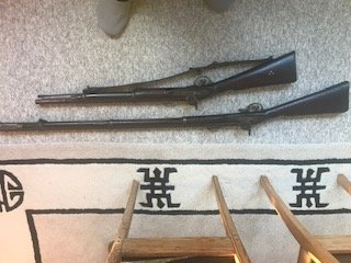

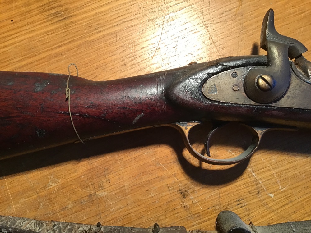

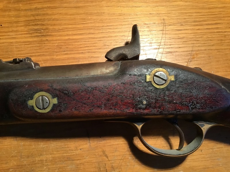

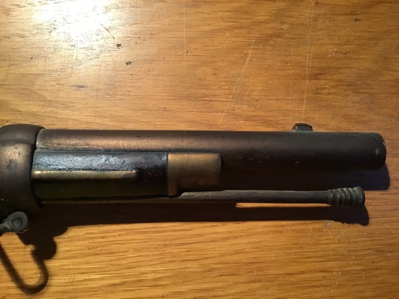

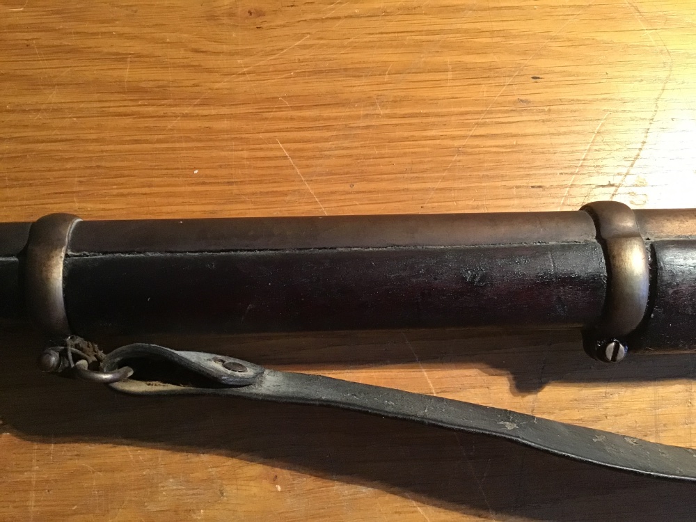

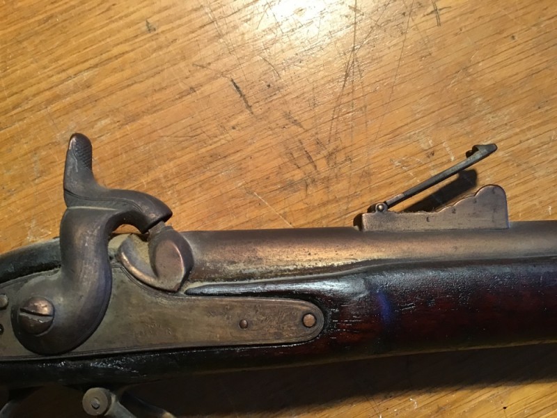

Jeg har de sidste 50 år haft 3 skydevåben hængende på min væg. Nu skal jeg flytte, og skal derfor skille mig af med dem. Jeg er nu kommet i tvivl om man skal have en samlertilladelse for at eje/sælge disse våben. Det drejer sig om:
1 riffel mrk. Tower 1857
1 karabin mrk. Tower 1857
1 Remington riffel mrk. Remington ?1 on N Y Pat M?43D Nov 15 th 1864 Apr 12 TH 1866
Må man eje/sælge disse våben uden tilladelse ?

Er de i mekanisk god stand, eller kun til pynt ?
Prøv at tage nogle bedre billeder, så kan du da sætte dem til salg her inde.

Jeg kunne måske også være interesseret i de to forladere. Men som sagt: Bedre billeder.
Jeg tror ikke, at der findes en helt okay måde at få den der Remington lovligt registreret på, så du skal nok regne med, at få den aflivet.
(For at du nu ikke helt græder dig i søvn, så er den nok heller ikke nogen formue værd)
