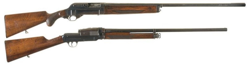

Udfordringen er at jeg har forelsket mig i en sjögren, og den er på 5 skud. Og da den er speciel ville det være meget synd at ødelægge den
Må et jagtgevær med plads til flere skud ejes i Danmark, evt lerdue træne med det, men selvfølgelig ikke jage med det i Danmark.

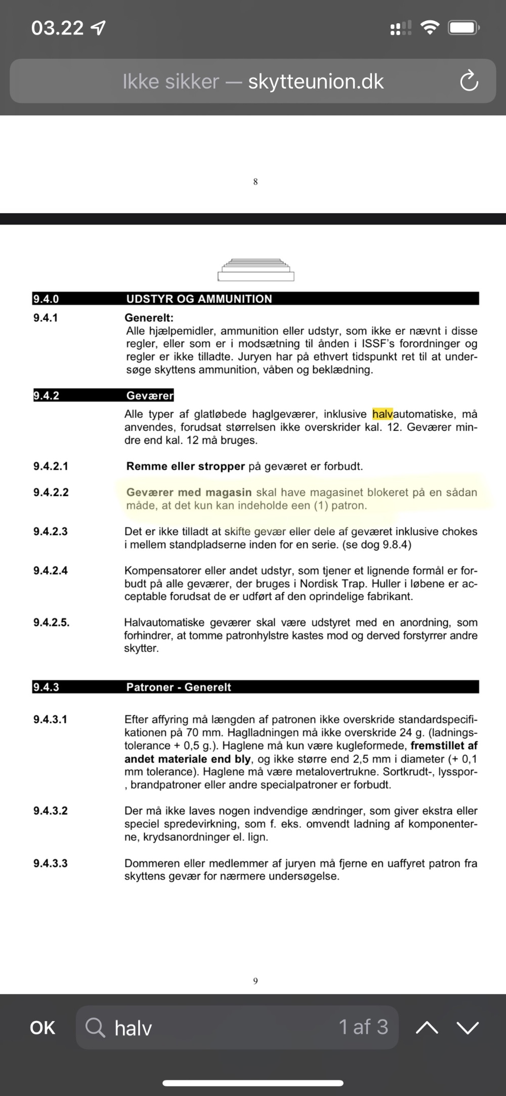

Men det jeg kan komme frem til her i tråden er;
Jeg må gerne eje et jagtgevær med plads til mere end 2 patroner. Men kun til jagt i udlandet og ikke i Danmark.
Jeg må muligvis tage den med på lerduebane så længe jeg kun lader op med 2 patroner. (Lige som dgi pistolskydning..... Max 5 patroner uanset våbenets kapacitet)

Du må gerne eje.
Du må måske anvende.
Men jeg kender ingen lerduebaner der tillader inden for baneinstruksen at våben kan indeholde mere end 2 patroner. Et par gange har jeg personligt måtte hive en skytte diskret i ærmet og bede om at der er plomberet næste gang han kommer. En enkelt gang ville skytten diskutere. Han blev bedt om at forlade banen.

Det er herrenemt at plombere en Sjögren så du kan tage den med på skydebanen.
Du fjerner en stopskrue, så kan du tage magasinrøret ud i sin helhed. I endeproppen sidder endnu en lille stopskrue der også skal skrues ud, så kan du skrue endeproppen af. Nu står du med magasinfjederen strittende ud. Put en rundpind på 24-25 cm længde ned i midten af røret og luk det hele igen i omvendt rækkefølge.
Nu har du et intakt gevær hvor der kun kan føres én patron i kammeret og én i magasinet, og der er ikke en sjæl på skydebanen der vil løfte et øjebryn. Det er også rarest for én selv at have det på den måde. Du kan til enhver tid demonstrere for den baneansvarlige at magasinet kun kan rumme én patron.
Men det er ikke en permanent anordning så den går ikke rigtigt til jagtbrug. Jeg har tænkt på, om jeg på et tidspunkt vil lodde den lille stopskrue fast i endeproppen, så anordningen bliver permanent. Jeg er ikke helt vild med det, for jeg kan godt lide at kunne adskille og vedligeholde grejet, men det er da en mulighed.
Jeg har kun én gang læst om, at politiet har kontrolleret magasinkapacitet på jagt. De valgte den helt praktiske tilgang at de overhovedet ikke interesserede sig for den tekniske løsning, men kun for, om der kunne være mere end to patroner i geværet. Kunne der ikke det, slog de sig tilfreds med, at alt var i orden. Jeg tør ikke satse på at de vil være lige så pragmatiske en anden gang.

Geværet er bygget i 1908, så det flyder ikke med reservedele rundt omkring. Det kan sikkert customfremstilles men det ligger langt uden for mine evner. En anden mulighed er simpelthen at finde et eksemplar mere og så få det ene magasinrør krympet. Jeg ville gerne have fundet et af de 500 eksemplarer der blev fremstillet med to løbssæt, så kunne man gøre sådan. Der er flere muligheder.Hvorfor ikke havde en komplet magasin rør som er permanent krympet til brug i Danmark med plads til en patron og en som ikke er det til brug i udland. Så er den ged jo barberet![]()
