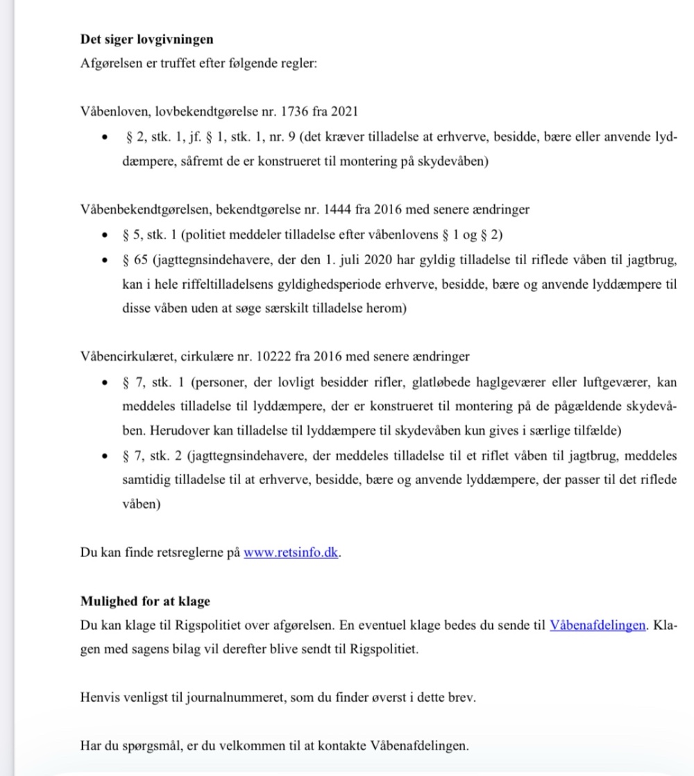

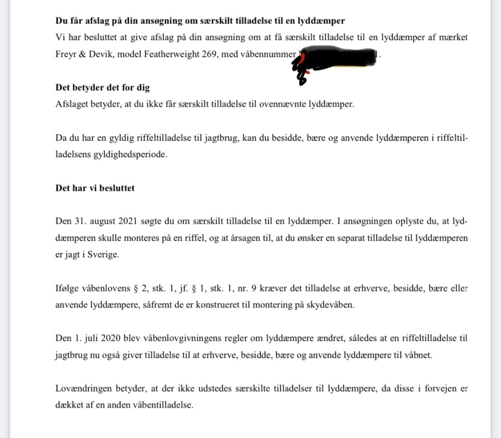

Og så kom den planmæssigt afslag.
Åbenbart udgører jagt i udlandet ikke en særlig grund til få en tilladelse.

Er der nogen, der har fundet ud af hvad der er "særlige omstændigheder/tilfælde" dækker over?
Jeg har endnu ikke hørt om nogen, der har kunnet fremkomme med et formål, der kan godkendes under "særlige omstændigheder".

Vi kender da alle dét særlige forhold, at nogen ikke ejer en våbentilladelse, idet de kun skyder med ≥ .177 luftgevær.
Hvis en tilladelse er påkrævet, for at medbringe til Sverige, så må der fanme da være en særlig omstændighed. :angry:

Det er umiddelbart også den konklusion jeg er kommet frem til, hvis en jagtrelateret anvendelse i et land, der kræver separat lyddæmper tilladelse ikke går under kategorien "særlige omstændigheder", så har jeg ikke fantasi nok til at forestille mig hvad der så skal til for at udløse en særskilt tilladelse.
