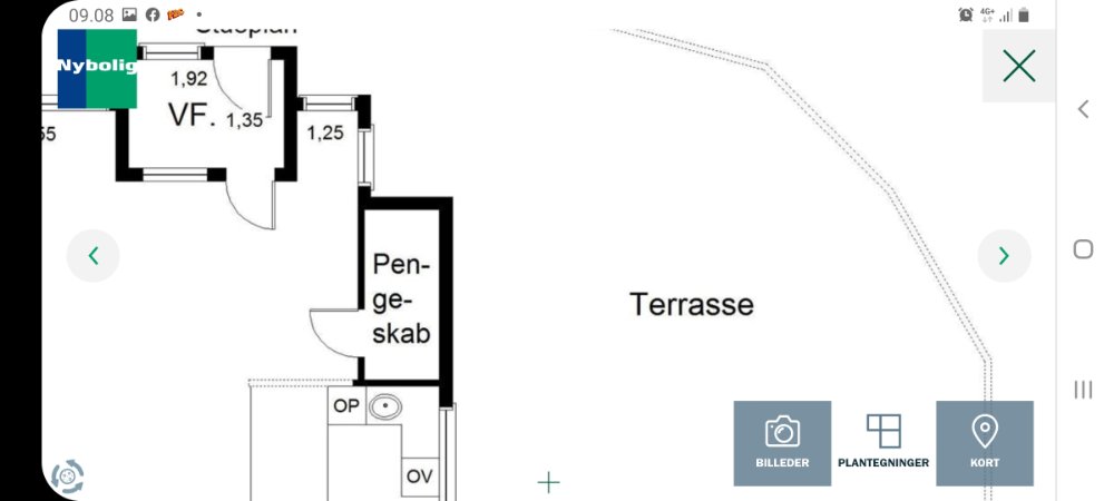

Min kæreste og jeg har kig på at købe en bank til beboelse.
Banken er opført i 2002 og boksrummet er blevet bygget til i 2006 så det er ikke et vanvittig gammelt boks anlæg.
Men som spørgsmålet er..... er en bankboks godkendt som våbenskab jvf lovgivning? Forsikrings messing er jo op til forsikringen

Det ser ud til at rummets ene side er en ydervæg, skal der så ikke være nogle krav der er opfyldt med henblik på armeringen af væggen?
Det kan ejendomsmægleren måske svare på om der er.

Det er helt korrekt, jeg har været med til at bygge flere bokse i banker, og der er strikse regler med dem så bankens forsikring godkender dem, der er tæt armering, og 2 af de bokse vi byggede ved ydermur, var der en stålplade med noget mærkeligt glas armering på, det mindede om skudsikkert glas.
Dermed ikke sagt der er i denne boks, men jeg er sikker på der er tæt tyk stålarmering.
