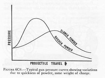

- Indlæg: 22773
Re: Kan en .44 magnum pistol godkendes i Dk
Det man skal huske i denne sammenhæng er, at maksimalt tryk ikke er noget som er der hele tiden.
Og maksimumtrykkets primære rolle er som et mål for den belastning skydejernet/hylsteret udsættes for, ikke så meget hvor hurtigt kuglen kommer ud.
Energioverførslen til projektilet er en funktion af kaliberen (kraft = tryk X areal) og hvor langt et stykke vej den kraft kan udføre arbejde på projektilet (arbejde = kraft X vej). Skal man nørde en smule, så er det "arealet under grafen" der betyder noget.
Et stort hylstervolumen gør det muligt at have en større mængde langsomtbrændede krudt, så man kan holde et højt gennemsnitstryk i piben på hele projektilets vej ud.
(men bliver krudtet for langsomt, så kan man få problemer med tænding og ensartet forbrænding)
I yderpunkterne har en banepistol en lille ladning af meget hurtigt krudt. Det brænder voldsomt og ensartet og er stort set forbrændt inden projektilet har forladt kammeret. Vo ligger nede på 2-300 m/s selvom trykket godt kan være ganske højt. Fænghætterne på .32 hylstrene kan være ganske flade.
En kampvognskanon med et APDSF-skud har på den anden side en ordentlig spandfuld langsomt krudt, så den holder trykket hele vejen ud (affyringssignaturen er imponerende med enorme mængder knald, ild og røg). For at få mest mulig energi overført er løbet langt (6,6 meter) og kaliberen er stor:120 mm (= stort areal at trykke på). Da "farten dræber" og et 120 mm projektil ville blive ret tungt (og dermed langsomt ved en given energi) bruger man et lettere projektil som sidder i et føringslegeme der kastes af udenfor mundingen.
Vo ligger oppe omkring de 1600 m/s, mig bekendt er det tæt på den teoretiske grænse for, hvor hurtigt et projektil kan leveres med krudt.
Som så mange andre ting her i livet, er det et "optimeringsproblem". Billeder fra https://eugeneleeslover.com/USNAVY/CHAPTER-6-C.html
https://eugeneleeslover.com/US-NAVY-BOO ... NNERY.html
Den er absolut værd at læse!

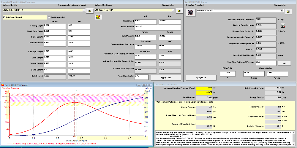

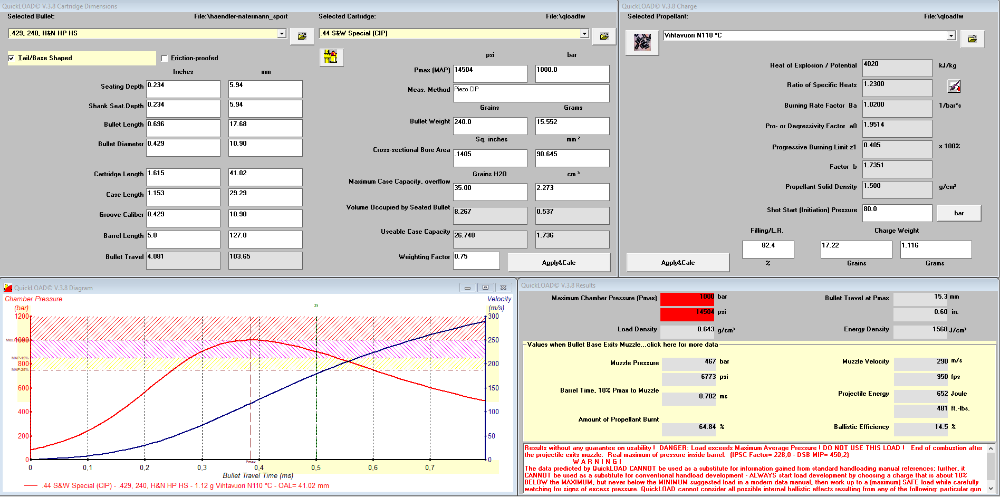

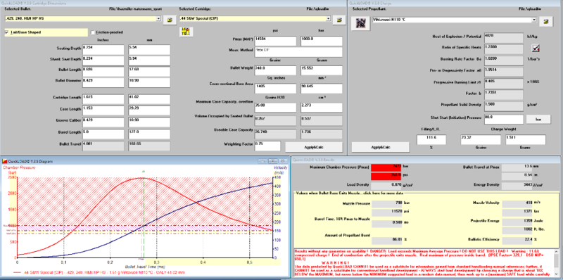

- Indlæg: 7709
- Been thanked: 431 times
Re: Kan en .44 Magnum pistol godkendes i DK?
En hurtig hovedregning siger vel noget med lidt under 1/3 kubikcentimeter mere plads til krudt i en 44 magnum, end i en 44spl.CO skrev: ↑28. nov 2018, 07:23Korrekt, men i dette tilfælde, og det samme med de fleste andre forlængede revolverpatroner, har de samme tykkelse, så det længste er det største.Det længere hylster skal vel mere præcist være det større hylster. Ekstra volumen kan jo også opnås i tykkelsen..

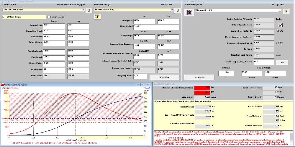

Greyberd63 skrev: ↑28. nov 2018, 08:38Nu er det jo ikke for at lave maximal hastighed sammenligninger mellem 44 sp og 44 mag, men blot om det er muligt at lave noget 44 sp, der ligner 44 mag, og i håndvåben ikke i lang våben, det kunne da være sjovt hvis en QL nørdCO skrev: ↑25. nov 2018, 20:49Du kan stadig ikke opnå samme hastighed i et mindre hylster.Nu er det jo en del år siden at 44 mag blev udviklet, mon ikke der er sket lidt på krudt fronten, der gør at man kan lade en 44 sp, til samme hastigheder som 44 mag
Og der er faktisk ikke sket ret meget på krudtfronten.
Man bruger stadig Aliant 2400 til 44 Magnum som Elmer Keith gjorde.
2400 er en anelse anderledes i dag og der er kommet H110 og N110 som giver lidt højere hastigheder, men det gælder både 44 Special og 44 Magnum.
Det længere hylster vinder altid.kunne lave lidt beregninger med samme kugle f.x 240 grain og krudt f.x V n110, og arbejde en ladning op i 44 sp hylster med max tryk på 36000 PSI, og se hvilken hastighed man ender på, smide den samme kugle og ladning i 44 mag hylster og se hvad hastighed man ender på.
