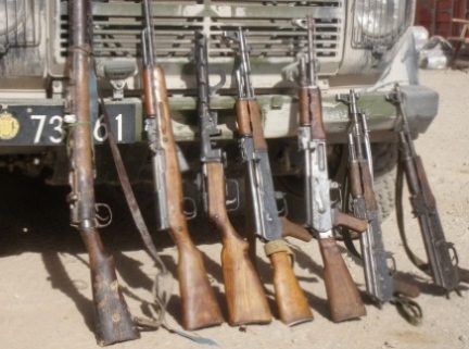

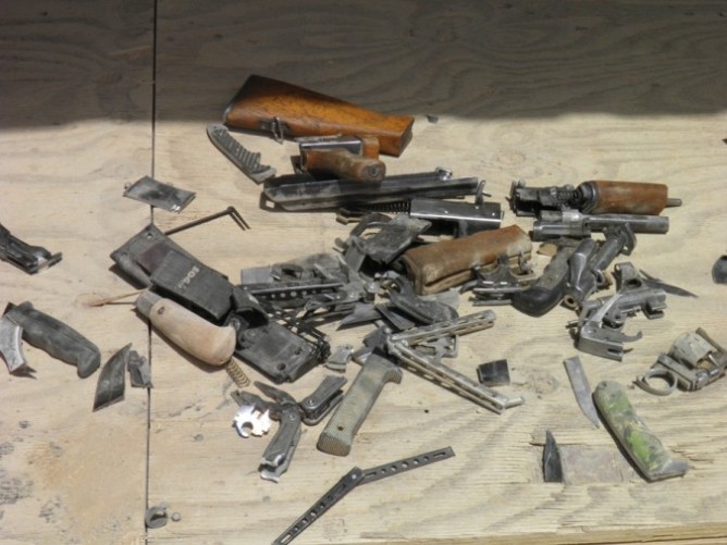

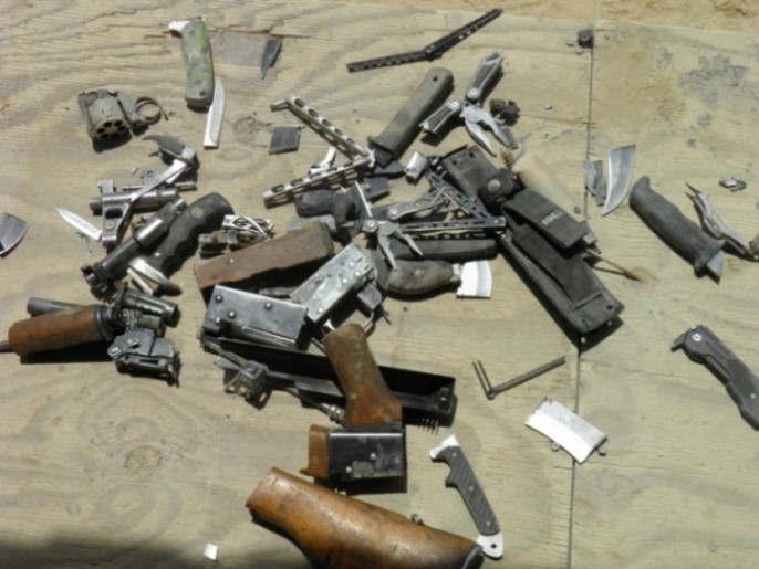

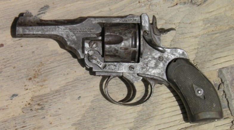

Her er b.la. billeder af mit arbejde efter at MP havde afleveret diverse våben og knive.
SSG69
Kopi af Våben 1.JPG (88.75 KiB) Vist 7814 gange
Kopi af våben 2.JPG (96.53 KiB) Vist 7814 gange
Kopi af våben 3.JPG (93.04 KiB) Vist 7814 gange
Kopi af våben 4.JPG (98.2 KiB) Vist 7814 gange
