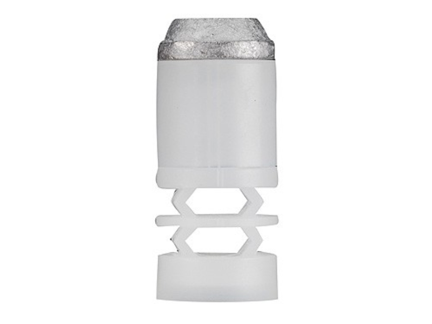

Sandsynligvis off-topic og dårlig stil, men for at lave mindre støj for dem, som ikke interesserer sig for riflede haglgeværløb, så stiller jeg mine spørgsmål i denne tråd - måske en Mod kan spalte det fra, hvis vi får en god diskussion:
Er det korrekt at det er sabots og ikke slugs, man skyder fra sådan et løb? Min søgen i gamle tråde her på sitet siger at rent bly fouler løbet til på ingen tid.
Er der nogen med erfaring inden for (gen)ladning af sabots til denne type af løb? Jeg ser det som mit første skridt ind på området med at støbe sine egne projektiler. Jeg er mest interesseret i at kaste kæmpe klumper bly ned ad banen og ikke så meget i at sende en Hornay SST på steroider af sted. SST er jo sjove nok i min 6,5x55.
Er der nogen der kender til sabot'sne? Hvis man anvender en type som spalter fra blyet, kan de så genanvendes, hvis man kan finde dem? Kan man lave sine egne sabots af alm haglskåle?

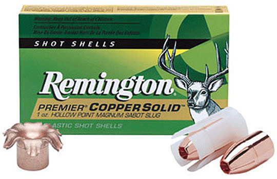

Et rent bly-projektil vil snaske riffelgangene til, det er min klare overbevisning. Desuden er "brenneke" og lign. ulovlige, da de kan anvendes i haglgeværer.
Sabot slugs er the way to go, hvad jeg har læst mig til er de også væsentligt mere præcise end brenneke (det er hvad jeg har læst, ingen personlig erfaring).
Mht. genbrug af sabots, jeg ville ikke satse på det, men man må kunne finde en billig kilde til dem, ikke meget gods i dem.

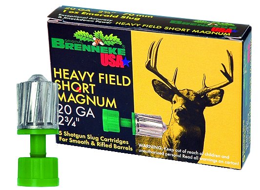

Hvor finder du dén bestemmelse henne?Senserazer skrev: Desuden er "brenneke" og lign. ulovlige, da de kan anvendes i haglgeværer.
Ammunitionstypen må ikke anvendes i et glatløbet haglgevær, til jagt eller regulering, jvf.:
OgBekendtgørelse om våben og ammunition, der må anvendes til jagt m.v. skrev:§ 2. Haglpatroner til glatløbede haglgeværer må anvendes til jagt og regulering, når følgende krav er overholdt:
1) Patroner med hagl, der har en vægtfylde på 7g/cm3 eller derover.
2) Patroner med hagl, der har en vægtfylde på 9g/cm3 eller derunder, skal have en udgangshastighed (V1,5) på mindst 400 m/sek.
3) Patroner med hagl, der har en vægtfylde større end 9g/cm3, skal have en udgangshastighed (V1,5) på mindst 375 m/sek.
Stk. 2. Hagl i haglpatroner må maksimalt have en diameter på 4 mm.
Stk. 3. Kuglepatroner i glatløbede haglgeværer må ikke anvendes til jagt eller regulering.
Stk. 4. Haglpatroner med hagl af bly, må ikke:
1) forhandles, medtages eller anvendes til jagt eller regulering, eller
2) medtages eller anvendes til flugtskydning, herunder på skydebaner.
Ejere af glatløbede haglgeværer må hverken erhverve, besidde, bære eller anvende dem jvf.:
Ret beset må de både besiddes og anvendes i riflede våben, uagtet om de måtte være velegnede til det eller ej.Våbenloven skrev:§ 2 a. Indehavere af jagttegn og medlemmer af skytteforeninger, der har en våbenpåtegning til glatløbede haglgeværer på medlemsbeviset, kan uanset forbuddet i § 2, stk. 1, til eget brug erhverve, besidde, bære og anvende følgende genstande:
2) piber, baskyler og aftagelige magasiner til de haglgeværer, der er nævnt i nr. 1,
3) færdigladede haglpatroner til de haglgeværer, der er nævnt i nr. 1, såfremt haglene er løstliggende og har en diameter på højst 4 mm, samt omladehætter og halvladte eller tomme patronhylstre til de nævnte haglpatroner. Blyhaglpatroner er ikke omfattet af bestemmelsen.
Desuden er "Brenneke" navnet på en producent..... Jeg tror de ville blive kede af at få at vide at al deres ammunition var forbudt.

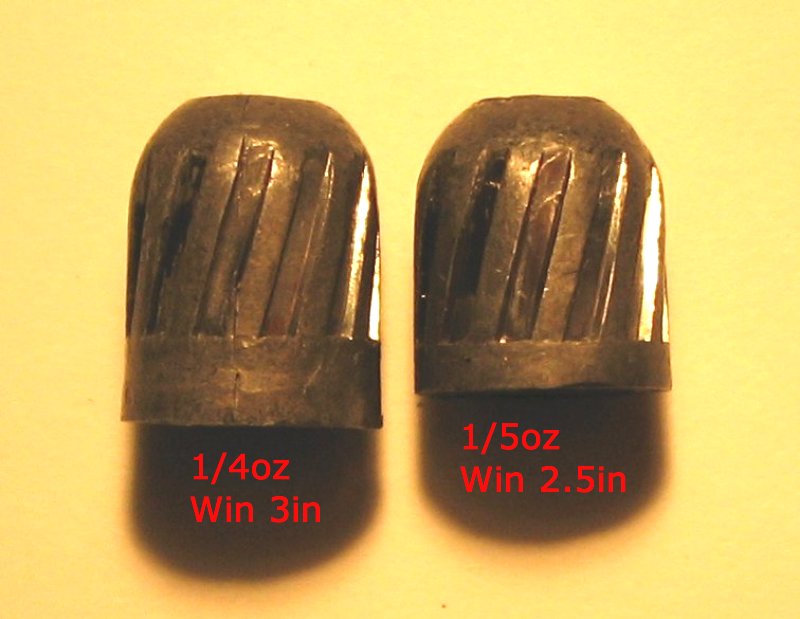

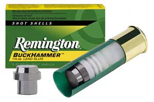

Bløde "slugs" ligger typisk nede i en haglskål, og den tager riflingen fint fat i, og giver klumpen nok rotation til at den er stabil.
Jeg var ude at skyde med en NVF'er der har en 18,5mm riffel for noget tid siden, og med faste sigtemidler kunne han fint klippe coladåser på ca. 60m afstand.
Klumperne lavede også fine runde huller i skiverne, så de fløj stabilt med næsen fremad.

Så har man en riffeltilladelse i cal 12, så har man også tilladelse til at købe Brenneke, riflede slugs, slugs, sabot-slugs.
Det er ligeledes 100% irrelevant (lovmæssigt) at riflede slugs og andre af Brenneke-typen kan møg'e piben til. Der er ingen lov imod at ammunitionen måske er upraktisk i et våben - det er skytten selv der sætter den begrænsning.
Men Brenneke og riflede slugs kan godt findes i udgaver der ikke ligger i haglskål, men hvor der kun sidder en filt eller plastic-forladning fast under blyklumpen.
De riflede slugs er udformet således, idet "riflingen" i sluggen/Brenneke-kuglen skal kunne deformere når kuglen passerer trangboringen (i de lande hvor det er tilladt at affyre disse i glatløbede haglgeværer).
Nogle mener at "riflingen" er til for at kuglen skal begynde at rotere i løbet, eller i luften, men det er ikke tilfældet. De er bygget til glatløbede haglgeværer, for at kunne passere trangboringen.
Der er ingen grund til at lave en riflet slug og putte den i en haglskål.
Så er der massive slugs, eller blyklumper understøttet af en plastforladning - som er blyklumper der nøje passer i diameteren i løbet.
Disse er direkte farlige at affyre i glatløbede, idet disse IKKE så nemt kan passere en trangboring, idet det er massive klumper som ikke nemt lader sig deformere.
De er bygget sådan for at gribe fat i riflingen i løbet og riflede løb har ikke trangboring.

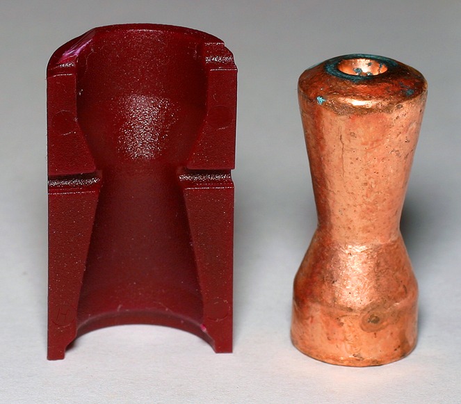

Sabot-slugs er en mindre blykugle (eller endog kobberkugle) som er omgivet af massive plasticskaller, hvor plasticskallerne passer i løbets diameter, og gribes af riflingen i løbet, og får hele møget til at rotere.
Sabot'en bortfalder lige så snart den forlader løbsmundingen.
Rifled slugs og Brenneke (også riflede slugs) kan for såvidt godt affyres i riflede løb - men der kan forekomme afsætning af bly, idet blyet i disse er skabt til at deformeres (og dermed blødt bly), og hvis dette sker kan der langsomt ske en trykstigning under brug - men det skulle dog ikke være direkte farligt, men kan dog nedsætte præsicionen over tiden.
Slugs der er cylinderformede (og 100% griber fast i riflingen) er lavet af bly der er en kende hårdere - og sabot-slugs kan for såvidt være lavet af hvad som helst, da det er sabot'en som griber fat i riflingen.
Der laves endda tomme plastic-sabot's hvor brugeren selv fylder projektil i, så hvis nogen har en forkærlighed for eks .50BMG-projektiler eller andre storvildt-projektiler, så kan en hjemmelader sagtens lave riffelammunitionen med en haglpatron, ladet med plasticsabot med et hvilken som helst projektil han måtte ønske.

- Den gamle oprindelige Brenneke-kugle, med "lige" "riflinger".
Disse er lavet for at den ligger godt i løbet, og kan affyres i glatløbede haglgeværer, og presses igennem trangboringen. - 1.jpg (7.64 KiB) Vist 4121 gange

- Bare en nyere variant af Brenneke-typen - med plastforladning.
Skabt til glatløbede, men denne version kan (ifølge pakken) også bruges i riflede (sikkert pga valg af bly-type/hårdhed) - 4.jpg (59.99 KiB) Vist 4121 gange
- Foster-type riflet slug.
Også skabt til glatløbede. - 5.jpg (59.97 KiB) Vist 4121 gange
- Egentlig slug til riflede løb - bemærk den store diameter og ingen mulighed for deformation i trangboring.
Sluggen griber selv fat i riflingen i løbet, og plastforladningen leverer gastætheden.
Kan IKKE bruges i glatløbede. - 6.jpg (8.7 KiB) Vist 4121 gange

- Sabot slug.
Plastic'en griber fat i riflingen og er altså ikke skabt til glatløbede. - 8.jpg (49.47 KiB) Vist 4121 gange
- Princippet i sabots. Plasticskaller der forlader projektilet når det hele forlader mundingen.
Ikke til brug i glatløbede. - 9.jpg (97.2 KiB) Vist 4121 gange
- Sabots som hjemmeladere selv kan fylde projektiler i.
Kan købes til flere haglkalibre, og bestilles med den ønskede kaliber, så projektilerne passer fint i.
Ikke til brug i glatløbede. - 10.jpg (98.35 KiB) Vist 4121 gange
