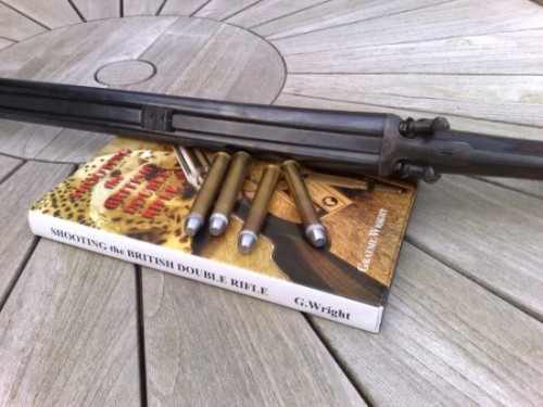

Anslagsenergien er ikke noget problem for min .500 BPE fra 1883. 136 grain sortkrudt sender en 440 grain paper patched blykugle afsted med 540 m/s. Det er mere energi end en 30-06 kan præstere. Og den har skudt både rådyr og krondyr :blink:
Riffel fra .17 til .500
Indlæg: 7682
Re: Brug af sortkrudtsvåben til jagt?
Indlæg af Langenge » 8. mar 2012, 22:19
Nye hi-tech våben, kan rende mig et vist sted, men jeg har simpelthen en passion for gamle våben. Så her er jeg nødt til at sige:

Her er et par billeder af den gamle DRSS. Endvidere et billede af prøveskud på afstand 100m. Bemærk der skydes med korn og kærv
100 m.jpg (91.28 KiB) Vist 5918 gange
Indlæg: 7682
Indlæg af Langenge » 9. mar 2012, 19:45
Nååååårrrrhhhhhhh hvor er den bare sød :thumbup: :thumbup: :thumbup:
