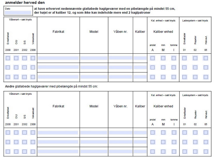

Re: Er det lovligt at lade med mere end 2 patroner på lerdue
@YoungDane: hvad tror du registringsblankettens nederste del er til? :
http://www.politi.dk/NR/rdonlyres/E79D5 ... _00307.pdf

Sikke da noget pladder Young Dane, stop dog det selvstrammeri.
Jeg har en 5 skuds halvautomat, og den er aldrig plomberet til to skud, men jeg kan da bruge den til mange ting. Jeg kan f.eks. skyde en forvildet gårdkat eller en kalv der har brækket et ben. Det er jo aflivning af husdyr, ikke jagt. Da min far døde brugte jeg halvautomaten til at aflive hans gamle hund og alle duerne i hans dueslag. Jeg kan også skyde lerduer eller øldåser med den. Og jeg kan sætte lygte på og plombere den til tre skud, så må jeg bruge den til eftersøg af et påskudt vildsvin i Sverige. Jeg har selvfølgelig geværet i våbenpasset, så politiet er helt på det rene med, at jeg har geværet og bruger det.
Prøv at nævne en paragraf jeg overtræder !

Så må jeg jo også citiere mig selv...
Helt specifikt oplyser mit våbenkontor om at jeg skal huske at plombere, hvis jeg skal på jagt i DK. De nævner ikke at man ikke må anvende, for det står altså ingen steder.
Jeg forstår ikke at du udlede dette af din kommunikation med DJ (Som så heller ikke er lovgivende). Og ikke kan se komikken i at der påståes at man kan registerere et våben, som så ikke kan anvendes.
Jeg tror nok at politiet hurtigt skulle anlægge praksis, hvor de kræver attest på godkendt plombering, hvis det endelig skulle være tilfældet.
Du har altså ingen nye argumenter, og ingen kommenterer til det faktum at selve registringsblanketten decideret har et felt til formålet?Froe skrev:Hvorfor skulle der stå "til eget brug", hvis meningen skulle være, at man kun måtte eje, men ikke bruge.Stk. 2. Indehavere af jagttegn og medlemmer af skytteforeninger, der har en våbenpåtegning efter stk. 1 på medlemsbeviset, kan endvidere til eget brug erhverve og besidde andre glatløbede haglgeværer med en pibelængde på mindst 55 cm.
Du gør bare som du har lyst til, jeg henviser bare til de oplysninger jeg har fået på området.
Felt nummer ét på blanketten er til § 2a, stk. 1, nr. 1.
Felt nummer to på blanketten er til § 2a, stk. 2.
Hvis du ikke mener, at der er forskel på ordlyden i hhv. stk 1 og stk 2, så forklar mig lige, hvorfor der er en forskel i anmeldelsesblanketten, og hvorfor der er et stk 1 og et stk 2 i lovgivningen?
