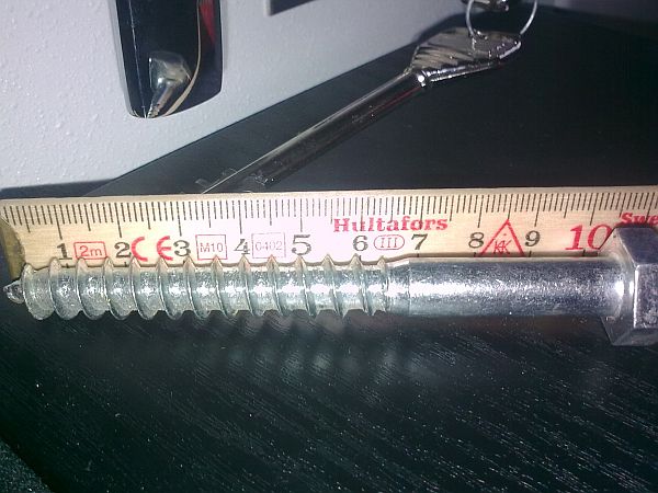

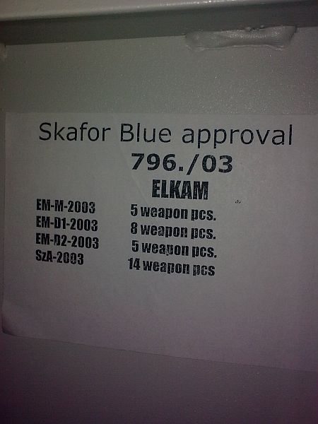

våbenskab?
Indlæg af Martin8700 » 30. mar 2011, 19:39
Hej NVF.
Nu fik jeg mit første våbenskab ind ad døren og det blev et lille femmer skab. Og ja jeg ved godt det bliver for småt senere men det var lige hvad penge rækkede til :giggle: Og så ville jeg spørge om de franske skruer jeg har billeder af kan bruges til at gøre det fast med? der er 6 huller i skabet, 2 bag og 4 i bund? men de passer bare ikke helt med skruerne så kan jeg slibe hullerne lidt større så de kan gå i eller??

Indlæg af Martin8700 » 30. mar 2011, 23:10
Vil i ikke tage et kig på mit indlæg med billeder? Overskrift er: Våbenskab?
:inspect:

Indlæg af Lasse68 » 30. mar 2011, 23:27
Jeg har godkendt en del fastboltninger af våbenskabe i hjemmeværnet og jeg ville med sindsro godkende dine bolte og opboringen af hullerne i skabet hvis det var et hjemmeværnsvåben.
