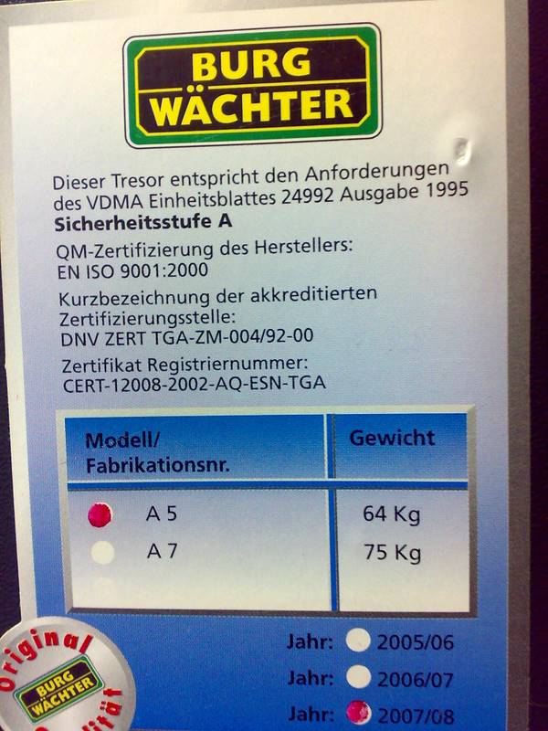

Er dette våbenskab godkendt til opbevaring af våben i DK. (Min. Skafo blå)
Sicherheitsstufe A. Er det ikke = Skafo blå
Er ikke helt sikker. Så vil lige spørge jer. :razz:
Godkendelse på skabet.jpg (82.52 KiB) Vist 2031 gange

VDMA Standarden er udgået i 2003, og er IKKE Skafor Blå eller EN1143-1
Der er stadig fabrikker, der producerer efter VDMA standarden, men De er ikke længere checket af f.eks. TÜV, og VDMA Skabe har aldrig været godkendte som Våbenskabe i Danmark, med mindre, de har en Seperat Skafor Blå/Rød godkendelse.
Her er fra en gammel post jeg har lavet:
For status på VDMA godkendelser (Eller mangel på samme) Se dette dokument: http://www.fup-gut.de/pdf/PNO_24992_02_e_internet.doc
VDMA 24 992 er trukket tilbage uden afløser pr. 31/12-2003 da EN 1143-1 væsentligt overgår denne standard.
De skriver også lidt om kravene til EN 1143-1 produktion, bl.a. at skabene skal være produceret under et Certificeret Kvalitets system som er i overenstemmelse med ISO 9000. Så det er bestemt ikke alle, der kan producere EN 1143-1 skabe.
Her er tråden den er fra: http://www.nordisk-forum.dk/viewtopic.p ... 7&start=25

Tak for hjælpen :razz:

Nej det er ikke noget jeg har på hånden.Skulle bare undersøger det med tyske godkendelser for en kammerat :razz:

De eneste tyske skabe der er godkendt i Dk til våbenopbevaring skal være mærket EN-1143-1 Grad N/0 eller Grad 1 (eller højere)
