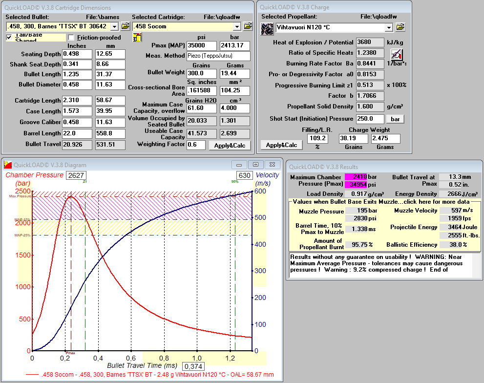

Her er en maxladning i en 22" pibe og den tilhørende ballistiske tabel ift energi, 300gr barnes kugle, N120.
Den er komfortabelt på den rigtige side af 2000J

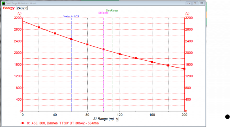

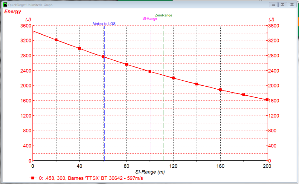

Samme ladning i en kortere pibe
Også over 2000J
