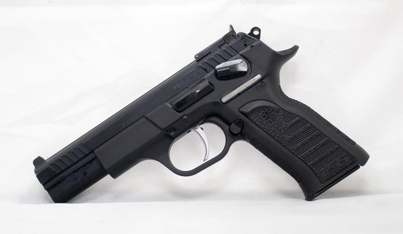

Men for lige at være helt fair, så er den eneste af ovenstående jeg har prøvet, Tanfoglio Force. Den er helt vildt ringe.

Fandt til min overraskelse ud af at der er en SW 41 i klubben, fik skudt et par runder med den igår, sammen med en Benelli hvor grebet desværre var for småt.
SW 41 overraskede positivt :smile:
