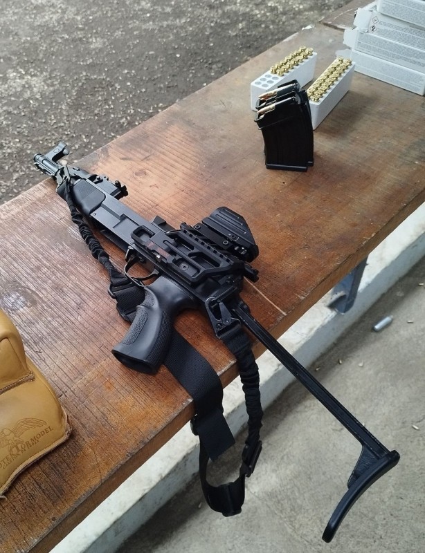

Men syntes det kunne være sjovt at lave noget lignende det her med en folde kolbe på
Idéen bliver lige lagt lidt til side måske man skulle bygge en mellem ting 😁

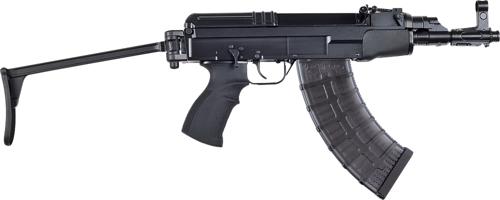

Da jeg var i Costa Rica, for et par år siden, prøvede jeg en ULTRA AK47 kort look alike. TROR det var en C.S.A vz. 58 Sporter Compact med 190 mm pibe. Men kan ikke huske det.
(Ok, det er ikke en .22LR) :oops:
Den sparkede en del, for der var ikke meget vægt i den, og larmede MEGET. :biggrin: :DancingBanana: :numberone: :rock:
Mere om VZ 58 Compact.
https://www.csa.co.cz/sa-vz-58-sporter- ... 62-x-39-mm
Men med 43,5 cm foldet længde, og ikke klasse 1, så er den ligegyldig, efter danske regler.
Den findes dog, i en Bolt Action udgave, der kan være dansker lovlig.(uden fuldekolbe er den lidt over 60 cm)

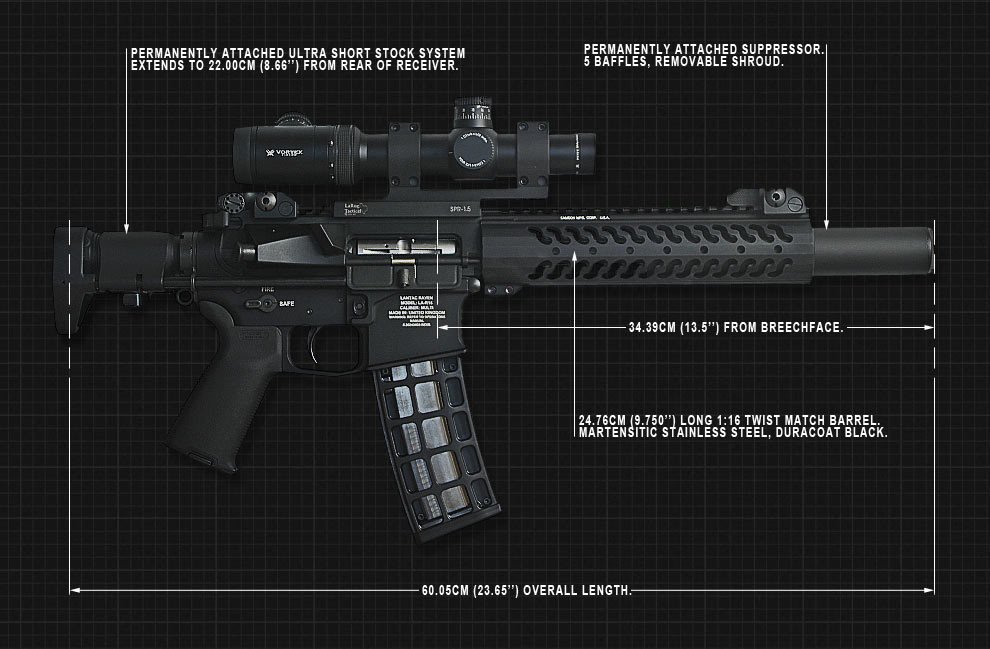

Du kan udstyre den med en PDW kolbe. Så passer det faktisk ret nøjagtigt med at 30cm løb giver 60cm totallængde.
Lantac plejede at lave den her sag med integreret dæmper.
Den er faktisk os pænt fræk 😁
Den er totalt nuser. :rock: Men kostede vistnok også lidt over 20 + told og momme.
Man kunne lave noget efter det forbillede dog, med den slags kolbe.
