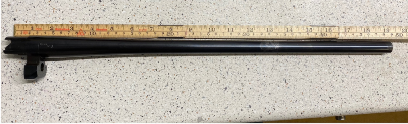

Nendenstående billed er en pibe fra en Remington 760 caabin i 30-36. (Jeg antager at den har en mundingsflamme der kan ses fra månen)
Piben er fra den ene ende til den anden 49cm.
Svensk lov siger 45cm som mindstemål på en jagtriffel.
Tæller hele piben med, eller et det kun fra kammeret ?
Inden min makker piller yderligere 4 cm af denne pibe, så ville det nok være på sin plads at vlre ajour med de svenske regler.

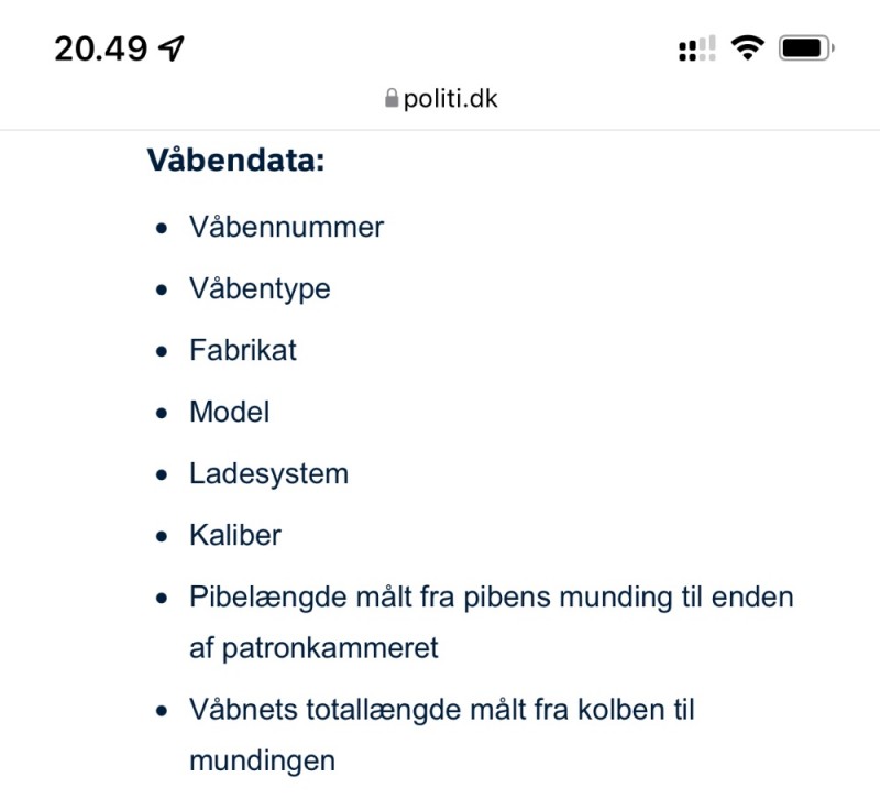

På pistol har man bundstyk lukket.
Så stikker man en rensestork ind
så den går mod bundstyk mærker rensestork
fra spids til mærket = pibelængde.
(Kammer*løb).
Vil mene det er samme metode på riffel
Fandt dette på politiets hjemmeside

FBN skrev:
26. jan 2022, 20:47
(Kammer*løb).

FBN skrev:
26. jan 2022, 21:34
Ja det er helt sikkert ikke på samme måde :giggle:
så er den ged barberet :blink:
youtu.be/PrTNFjPXKRI
Tak for info!

Hvorfor skriver du det? det er da netop på helt samme måde som vi måler i Danmark.

Jo vores danske våben pas
bruges i hele verden med mål lavet ud fra vejledning
som jeg først henviste til.
(Har aldrig hørt eller læst om problemer, medmindre
de mål man har oplyst er forkert eller man har savet
af uden at melde det, men så er det også selvforskyldt)
samt alle våben fabrikant tegninger jeg har set, og IPSC regler osv osv bruger samme måle metode….
