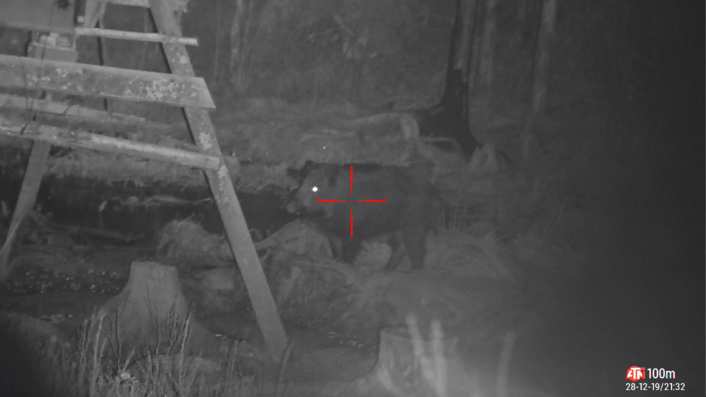

Har også en ATN x-sight 4K Pro. Den har kun været på en grisejagt i Sverige indtil videre, men gjorde det glimrende.
Billede er et stillbillede taget fra en film af hele “jagten”, så kunne sikkert være bedre hvis det var et billede-billede og ikke en frame fra en film.
Den virker kun ordentligt med ekstern IR lampe, men den der følger med i pakken er den jeg bruger og den virker fint på de afstande jeg arbejder med (30-50m på vores foderpladser).
Den koster vel 7500-8000kr alt inkl., men læg lidt ekstra til en ordentlig montage, for den som følger med er noget skrammel.
PS: Grisen døde kort efter billedet blev taget ;-)

Den medfølgende IR lygte er OK, jeg har dog opgraderet til en wolfeyes dual LED 850/940nm lygte. Jeg kan ikke se en forskel i kikkerten på om jeg bruger den ene eller den anden bølgelængde (og jeg har ikke brugt den nok med vildt til jeg ved om de kan se forskel, men hvis Raptor siger det skal det nok passe). Så skulle jeg have en lygte der kunne kunne en bølgelængde, blev det 905-950nm til den kikkert.MMC skrev: ↑24. jan 2020, 20:13Har også en ATN x-sight 4K Pro. Den har kun været på en grisejagt i Sverige indtil videre, men gjorde det glimrende.

Ja, jeg har også en klar fornemmelse af, at grisene kunne “se” mig eller fornemme noget. Fra ovennævnte jagt har jeg en 3min video hvor grisene kommer ind på pladsen og er klart urolige. De kigger flere gange direkte mod mig og virker mere urolige end de gange jeg har siddet der med med alm. kikkert uden IR lampe. Kan godt være jeg skal finde en lygte med 9xx bølgelængde og se, om den bliver mindre synlig for vildtet.Bofhenator skrev: ↑24. jan 2020, 21:03Den medfølgende IR lygte er OK, jeg har dog opgraderet til en wolfeyes dual LED 850/940nm lygte. Jeg kan ikke se en forskel i kikkerten på om jeg bruger den ene eller den anden bølgelængde (og jeg har ikke brugt den nok med vildt til jeg ved om de kan se forskel, men hvis Raptor siger det skal det nok passe). Så skulle jeg have en lygte der kunne kunne en bølgelængde, blev det 905-950nm til den kikkert.MMC skrev: ↑24. jan 2020, 20:13Har også en ATN x-sight 4K Pro. Den har kun været på en grisejagt i Sverige indtil videre, men gjorde det glimrende.
I forhold til nattesyn, så ser jeg helt klart og tydeligt med en 850nm monteret, ligesom andre har skrevet.
