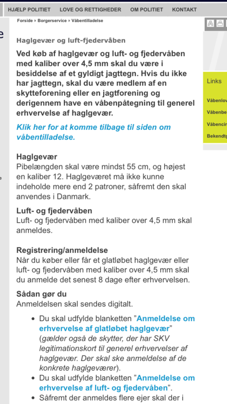

Re: Opbevaring af haglbøsse for en ven
Indlæg af Aratan » 17. jul 2018, 20:04
Fra politi.dk
Afsnittet om anmeldelse...
Så snart du har geværet i din besiddelse har du erhvervet det, køb er ikke en forudsætning...
Indlæg af Senserazer » 17. jul 2018, 20:40
Ja? Men det finder ikke anvendelse ved opbevaring af en andens haglvåben.

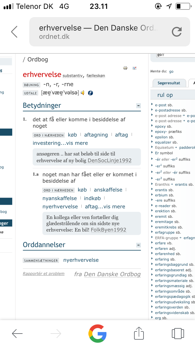

Indlæg af Aratan » 17. jul 2018, 23:26
Ah, så det er en ren semantisk diskussion om ordet “erhvervelse”?
Ordbogen:
Bemærk at der ikke står noget om ejerskab i definitionen...
Jeg ønsker dig alt muligt held med at forklare Kling&Klang at du ikke er i besiddelse af det våben du har låst inde i det våbenskab som kun du har nøglen til...
De vil nok være ret ligeglade med det juridiske ejerskab og lægge en del mere vægt på at du har våbnet i din besiddelse uden den lovpligtige anmeldelse inden8 dage...
(Jeg er egentlig ligeglad med hvorvidt du er enig med mig, men lige om lidt kommer der en glad nyjæger forbi og tager dine ord for gode varer og låner et geværaf en bekendt. Det ville da være synd for ham at starte sin jægerkarriere med en dom for ulovlig våbenbesiddelse... Dem der har gidet læse med hertil kan jo selv vælge hvem af os de er enige med, nu vil jeg sove...)
Indlæg af Senserazer » 18. jul 2018, 08:37
Politiet skriver selv "køber eller får", det var et screenshot du selv vedhæftede. Så jeg ville føle mig ret sikker. :thumbup:
