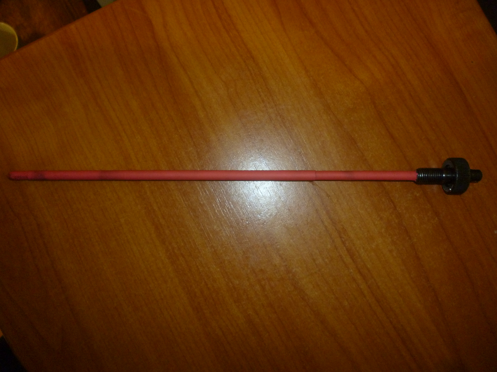

Re: Må man stadigvæk godt selv korte af haglgevær løb
Her er et billede af min plombering på min Maverick 88. Den røde stang er en gevind stang med rødt krympeflex eller hvad det hedder ud over så der ikke bliver ridset noget. Jeg har boret et hul op i bolten på magasin skruen, og derefter lavet gevind. Gevindstangen er så skruet i hullet indsmurt en stærk stål epoxy ( fyldte også stål epoxy i hullet ). Men nu er jeg i tvivl om jeg skal få en bøssemager til at lave en plombering istedet? Jeg har en Remington 1100 der er plomberet af en bøssemager - ligeledes med en stang, og jeg vil vove at påstå stangen på Mavericken sidder bedre fast. Men er det et krav i sig selv at det er lavet af en bøssemager?
Du har helt ret, der står ingen steder at en plombering skal laves af en bøssemager. Ergo må du gøre det selv. Der er en stående diskusion om hvordan ordet permanelt skal forstås. Nogle dele af internetpolitiet (fnis) mener ikke at det er permanent nok at modificere proppen. Det eneste der kan afgøre det er en dom i en domstol (det er dog helt sikkert ikke permanent at lægge en løs pind ind i røret).
Helt personligt tolker JEG at en pind loddet, skruet, nittet eller limet fast i magasisproppen opfylder både lovens formål og lovens ord. Hvis retten er uenig i dette gør det ingen forskel hvem der har lavet det.
Min egen 870er er plomberet med en stålstang der er svejset fast i hullet i centrum af magasinproppen. Det er lavet af mig selv men selve svejseklatten er sat af en ven der kan det.
Er det ikke ved plombering af halvautomatiske rifler blevet konklusionen at permanent plombering er = nitter, svejsning, lodning eller lign. og det ikke kun gælder begrænsning af magasin, men også fastgørelse af magasin til våben. Jeg kan ikke se hvorfor det skulle være anderledes for plombering af et jagtgevær.
Det tager under et minut at skifte magasinrør på en halvautomat, det er jo bare at skrue den af. Derfor tror jeg personligt ikke at det holder i retten, medmindre det kræver spåntagende værktøj eller kraftig opvarmning at kunne skifte hele, eller dele af magasinsystemet.
Jeg går selv på jagt med plastrør i magasin metoden, men jeg turde ikke prøve en retssag med mindre end ovenstående.
På dette punkt følger rifler og haglgeværer den samme paragraf.
P.S. På en riffel med udskiftelig magasin er det selvfølgelig ikke en permanent anordning på riflen at forkorte et magasin.
P.P.S Rem 870, 1100 og 11-87 har fastloddede magasinrør. Mosberg har limede. Hvad andre bruger ved jeg ikke.
Her står der intet om opvarmning eller spåntagende værktøj. Der står bare permanent. Som du selv siger så kan man altid skifte magasinrør. Altså er det heller ikke betingelsesløst permanent at klemme en ring i røret. Og på en riffel skal det da heller ikke tage mere end 5 minutter at skifte bundmetal og magasinbrønd. Det er utopi at lave en blokering af magasinkapasitet der ikke KAN gøres om. Det springende punkt er om man gør det eller ej.Miljøministeriets bekendtgørelse: – “BEK nr 1010 af 09/08/2007 “Skydevåben og ammunition der må anvendes til jagt m.v. Kapitel 1. paragraf 1. punkt 2. stk.
Haglgeværer og halvautomatiske rifler, der er konstrueret til at kunne indeholde mere end 2 patroner, må dog anvendes, hvis de er forsynet med en permanent anordning, der sikrer, at de højst kan indeholde 2 patroner.
I tidligere debatter på NVF, primært om plombering af AR 15 kloner, har konklusionen været at det kræver nitning, lodning eller svejsning for at kunne betegnes som permanent. Samme regler gælder for et halvautomatisk jagtgevær.HR skrev:
I denne tråd(på side 2): viewtopic.php?f=2&t=19330&start=25
skriver Glockster omkring Justitsministeriets holdninger på området:
"- at en anordning alene anses for permanent, hvis magasinet blokeres til max 1 patron og (for så vidt angår aftagelige magasiner) herefter fastsvejes eller nittes til våbenets låsestol eller magasingang. Fastboltning af magasinet kan derimod ikke accepteres."
Dette er naturligvis ikke en afgørelse fra en domstol og dermed ikke nødvendigvis korrekt, men nok stadig det nærmeste som man kan komme et svar.
På mange halvautomater er magasinrøret blot skruet på(Beretta, Akkar, SKB, ældre Browning m.fl), så hvis ovenstående holdning deles af en domstol, kræves ydeligere tiltag.
