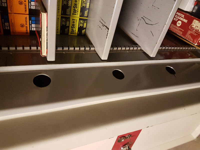

Men vores skabe kan jeg ikke dokumentere. Det lille skab viser sig at være et gammelt brandskab, der er typeplader på. Det store skab vi har er et gammelt Rosengren pengeskab fra en bank tror jeg. Det vejer 3200kg.
Jeg er ikke i tvivl om at de så rigeligt opfylder "eller tilsvarende", men kan man få sådan noget på skrift eller er det politiet der skal vurdere dette?

SS3000 /VF120-1500 / Tann skabet er LANGT over det sikringsniveau som er påkrævet til jeres brug !
Vejer 1650 kg (mht evt. krav om fastbolting)
Læg evt foto op af øvrige mærkater fra døre - så ser vi på det :-)

Vi holder til i et beskyttelsesrum under en idrætshal. Der er 2 indgange, samt 2 afblændede "vinduer" Vores skabe står i et separat rum inde midt i lokalet, med en almindelig dør ind til. Der sidder en anti mask PIR sensor lige over skabene, og begge indgange har PIR sensorer, samt opholdsrummet uden for rummet med skabene. Som jeg læser det på politiets egen hjemmeside burde et skab i skafor rød + alarm til bemandet, godkendt alarm central være nok.
Vi er koblet til en godkendt alarm central, og vi bliver ringet op hvis alarmen går uden for normale skydetider. Vi er 5 på telefon listen, og er der ingen af de 5 der svarer bliver der sendt en vægter. Vi har en overvåget linie, men den "pinger" kun 1 gang i døgnet pt, men dette kan skrues op hvis det kræves. Vi har en utrolig hjælpsom alarm installatør som hjælper med den del af dokumentationen, og vil bistå ved evt møde med politiet i foreningen.
Med hensyn til billeder af mærkater, så er jeg bange for at der ikke er andre end de viste på Tann skabet.
På det store skab er der et klistermærke med henvisning til Dansk pengeskabs industri. Det ser ud til at de stadig eksisterer, men jeg kan ikke umiddelbart finde hverken type eller andre mærkater på det store skab. Som vist på billedet er lågen ca 20cm og siderne ca 15cm tykke, så mon ikke det kan godkendes.
Jeg tjekker lidt mere grundigt på skabene tirsdag om der skulle være noget vi har overset.

Jeg har været inde og tjekke skabene for typeplader/mærkater. Der er intet at se på det store skab, andet end et klistermærke med "Rosengrens døgnservice" og et mærkat med "Dansk pengeskabs industri". Jeg har haft kontakt til Dansk pengeskabs industri, men foreløbig har det ikke rigtigt båret frugt.
Vi har fået en AIA erklæring fra vores alarm installatør, og jeg sidder nu og forsøger at stykke en mail sammen med beskrivelse og tegninger.

Sendte en kort beskrivelse af lokaler og alarmsystem, samt billeder af våbenskabe. En uge senere bliver jeg ringet op af ACV, og der bliver aftalt et møde på banen den efterfølgende fredag. Inspektion varede vel en halv times tid. Eneste ændring til nuværende setup var en øget pollingtid mellem alarm og central, samt at politiet skal ringes som de første på telefonlisten ved en bekræftet alarm.
Tilladelse modtaget i e-boks mandagen efter. :respekt: til ACV for hurtig behandlingstid.
