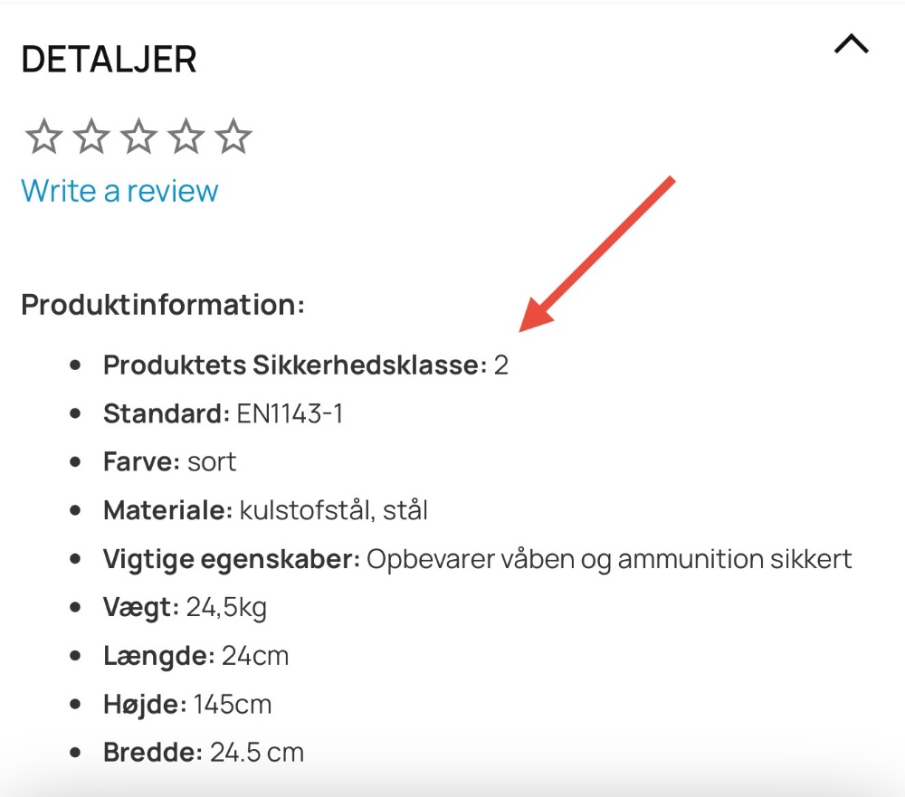

Hej alle,
Jeg overvejer at købe Trekker våbenskabet til 3 våben (AS300 V2, sort med digital lås) fra Hobbybox:
https://www.hobbybox.dk/trekker-vabensk ... igital-las
Webshoppen skriver, at skabet er EN 1143-1 certificeret og har sikkerhedsklasse 2. Jeg er dog i tvivl om, hvorvidt denne certificering er ægte og opdateret, eller om det blot er marketingtekst uden reel dokumentation.
Er der nogen her, der har erfaring med dette våbenskab eller kan guide mig til, hvordan jeg kan verificere, at certificeringen er legitim? Er der en officiel database eller anden måde at tjekke EN 1143-1 certifikater på?
På forhånd tak for hjælpen!

Det er helt klart fusk. Det vejer kun 24,5kg
Det er ikke første gang det er set.
Det burde eskaleres til myndighederne.

Mener våben skabe skal være EN 1143-1 Grade 0 eller 1.
Så certificeringen de skriver er 2, og er ikke godkendt til våben i Danmark.

Jeg skrev til Nordic Prostore i Februar 2025, for at få et Billede af godkendelses etiketten.
Denne kunne de ikke levere, men "lovede" :wall: At de ville få lagt dem på deres hjemmeside.
Dette er IKKE sket endnu.
Jeg ville IKKE turde købe dette skab.
Ifølge den side du linket til, så vejer skabet 24 kg....
Så det er nok af 0,5mm plade, og kan sikkert åbnes, med en gammeldags dåseåbner til kr. 9,95....
Et Discount våbenskab fra Østjysk, til 5 våben, vejer 80 kg...
Et 5'er fra Skyttebutikken vejr 93 kg....
Bemærk: Forhandleren er i Finland, IKKE Danmark.

Aller nederst findes følgende tekst, så de ikke selv tager ansvar for at det skab ikke er godkendt i DK:
Overholdelse af standarder: Overholder standard EN 1143-1:2019. Tjek landespecifikke krav for at se, om produktet er passende til et våbenskab i dit land.

Og det er umuligt at få billede af godkendelses etiketten fra dem, så.....

Kan jo også være ligegyldigt.
Der står at den er sikkerhedsklasse 2 i teksten,
den skal som tidligere skrevet været 0 eller 1.
Ergo den må ikke indholde våben i Danmark.

Grade 0 er lavest, og der for vil grade 2 være bedre end grade 1.
bryan skrev:
23. jul 2025, 10:29
Og overholder den EN 1143-1:2019, så er den god nok til våben i danmark da laveste niveau er grade 0.
Dog skal den være GODKENDT efter dvs. certificeret, ikke blot selvdeklareret.
Men med den størrelse og en vægt på kun 24,5kg, så overholder den ikke EN 1143-1:2019

Sorry så har jeg læst forkert, syntes klart der var skrevet at sikringsgruppe 2 ikke var godkendt til våben men det var 0 og 1

Hvad tror du, et våbenskab, der vejer så lidt som muligt og stadig overholder EN 1143-1, realistisk vil veje?

I den størrelse for et grade 0, så et sted over 120kg og det tror jeg er meget lavt sat. Jeg har et lille grade 1 skab og det vejer 160kg og der er kun plads til 7 ringbind når man er kreativ.
Men husk nu at der står eller tilsvarende i loven og det åbner op for nogle andre godkendelser som politiet accepterer, som ikke er helt så hårde.
