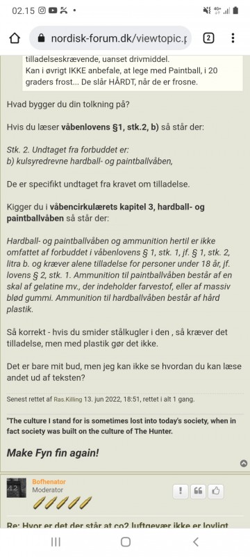

Ja og med Rasmuses forklaring med paragraf om definition af hardball og paintball er der jeg ikke nogen tvivl
Arhhh den vil jeg nu godt frabede, at have hængende på mig.
Jeg skriver bl.a. også at jeg kan tage fejl, som jeg læser loven osv.
Det er mit bud på hvordan loven skal tolkes, og det er ikke det samme, som at der ikke skulle være nogen tvivl.

Og så er jeg bare igen nød til at spørge, hvor der står at et hardballvåben til stålkugler er forbudt?
Vi er enige om at man qua våbencirkulæret ikke må skyde med stålkugler - men det er ikke det samme som at et hardballvåben der kan skyde med stål ikke er lovligt.
Det nævner loven intet om, den siger blot at hardball-og paintballvåben ikke kræver tilladelse.
Alt det du er inde på med hastighed, joule og hvad producenten siger, det er slet ikke noget loven nævner.
https://www.retsinformation.dk/eli/retsinfo/2016/10222
"Ammunition til hardballvåben består af hård plastik."
Ja set er våbencirkulæret, som jeg også selv refererer til :smile:

Og når producenten skriver stålkugler, så vil retten med stor sandsynlighed dømme det, som et våben, til stålkugler, også selvom du "kun" propper plastikkugler i.
Det er lidt det samme som at erklære alle biler for ulovlige, fordi de kan køre hurtigere end fartgrænsen.
Der er regler for VÅBNET som afgør om det er forbudt, tilladelseskrævense eller frit. Og så er der regler for AMMUNITIONEN, som afgør hvad man må benytte i våbnet. Men at man KAN får ammunition som man ikke må bruge i våbnet, gør ikke våbnet forbudt - det gør bare at man ikke må bruge den form for ammunition.
