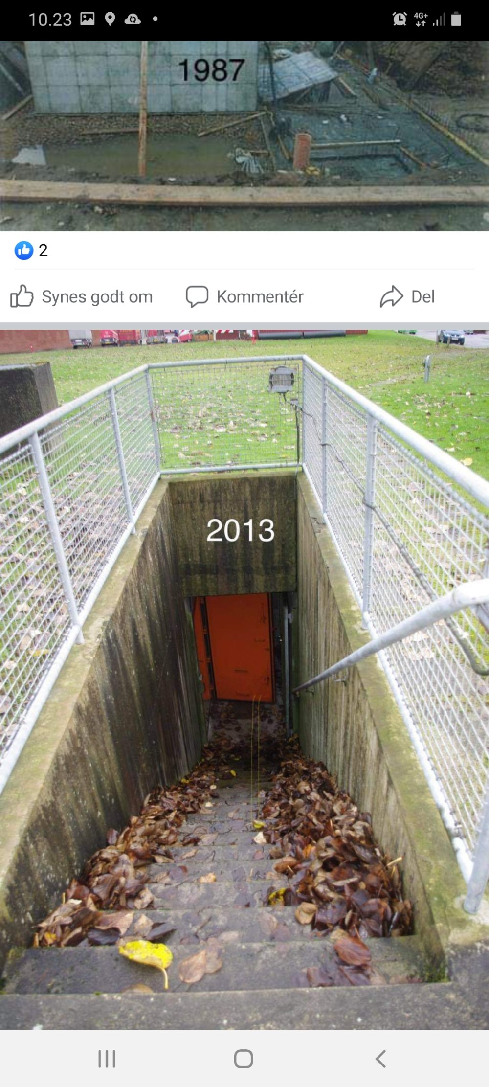

Det eneste jeg kan forestille mig der overgår det, var det hus der var til salg i Nordjylland en gang. Det vr bygget ovenpå en tysk bunker som udgorde kælderen. Den manglede bare en Skafor rød boksdør og et alarmanlæg, så kunne man indrette våbenboks i hele kælderen :10:
Hvis du holder dig under de 25, kunne du endda spare alarmen hvis det nu var. Men jeg kan også huske det. Konen kunne ikke helt forstå Hvar jeg så i huset...

Skulle nogen ha lyst til en bunker som våben skab, så er der en grund (med bunker) til 800k ved Ikast
