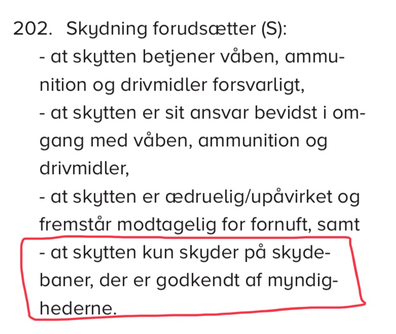

Jeg har lige med hjælp fra andre fundet hoved og hale i om politiet skal godkende eller ej.
Læs her.
viewtopic.php?p=938610#p938610
Det korte svar er at al skydning pistoler kun kan forgå på en godkendt bane.
Læs her.

Alle er forhåbentligt klar over, at SKV våben kun må benyttes på godkendte banerFastanhol skrev: ↑20. jul 2020, 19:40Raptor357 skrev: ↑10. jul 2020, 13:46Nemmelig rigtigt og politiet skal ikke ind over hvis det kun er ejeren selv der benytter den.JRexA skrev: ↑10. jul 2020, 12:42Lad være med at spørge kommunen..... De behøver ikke vide, hvad rummet skal bruges til.
Men du skal selvfølgelig have godkendt banen, af Politiet.
https://www.retsinformation.dk/eli/lta/2004/294
https://skydebaneforeningen.dk/Files/Fi ... %204.0.pdfok hvor skulle jeg vide det fraFrantz skrev: ↑20. jul 2020, 17:21Øh ja? Det viste jeg da godt. Man kan sagtens have en privat skydebane, men ja selvfølig skal den også godkendes lige som alle andre skydebaner.Fastanhol skrev: ↑20. jul 2020, 15:31Jeg har lige med hjælp fra andre fundet hoved og hale i om politiet skal godkende eller ej.
Læs her.
som du ser ovenfor så vidste raptor357 det ikke (den del af hans indlæg der gjorde mig i tvivl om hvad reglerne sagde har jeg gjort rød), og jeg blev derfor i tvivl om hvor det egentligt stod henne og om det evt var selvstrammeri. Da ingen modsagde raptor357 troede jeg ikke at nogen i tråden vidste det.
Der er vel ikke nogen der tænker, at diverse foreninger kæmper med baneinstrukser og miljøgodkendelser for hyggens skyld

Der er ingen grund til at gøre det så i indviklet...
Bag på SKV kortet står der, at våbnene kun må benyttes til discipliner godkendt af DGI, DSkyU og Dansk Firmaidrætsforbund.
For at skydning må afvikles under de tre forbund, så skal skydningen leve op til betingelserne i SIKSKY (sikkerhedsbestemmelser for skydning).
I SIKSKY kan man bla. læse:
Så kort og godt, hvis banen ikke er godkendt, så må man ikke bruge SKV våben.
Har man jagt tegn er man nemlig klog nok til at vide hvordan man opretter en midlertidig skydebane uden at myndighederne skal godkende sikkerheden
