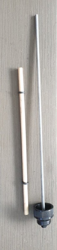

Mine er med en slagloddet pind som det første billede. Argumenterne for og imod er gentaget rigtig mange gange i gamle tråde.

(Iøvrigt samme måde det var lavet i min pumpgun)
Lignede lidt dette billede
