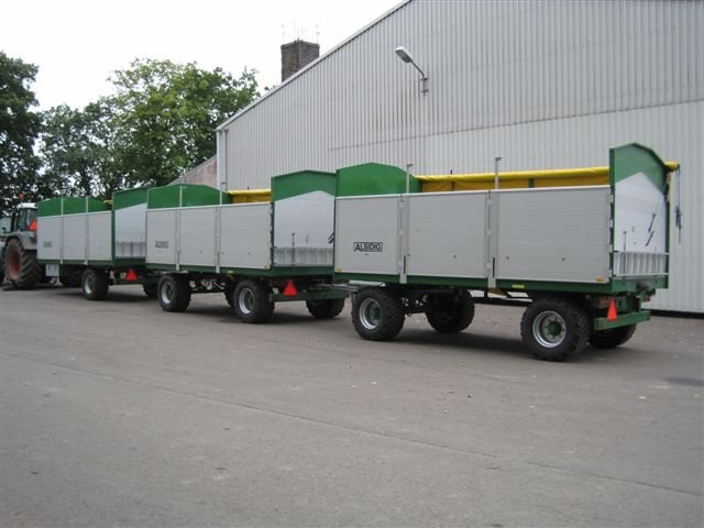

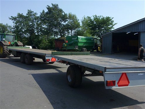

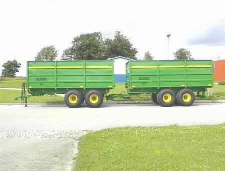

http://landhandel.landbrugsavisen.dk/an ... px?id=4599
Betjenten sammenligner sikkert en bil med en traktor. En bil må kun have en anhænger efter sig.
