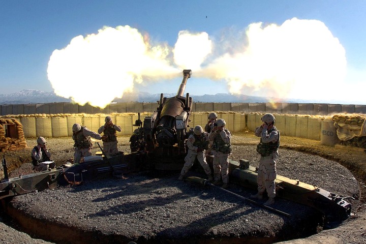

Rekylen kommer af to ting der kastes fremad: Kuglen og krudtgassen. Ved at bruge en mundingsbremse til at sende krudtgassen til siden eller måske endda bagud, så reduceres krudtgassens bidrag til rekylen væsentligt. Desværre kommer knaldet fra krudtgassens ekspansion, og når den sker til siden eller bagud i stedet for fremad, så får skytten væsentligt mere af knaldet at føle.
Så vil man mindske braget ved at sende gassen fremad fra mundingsbremsen igen, så løser man ikke problemet.
En lyddæmper reducerer rekylen ved at sænke hastigheden på krudtgassen (impuls=masse*hastighed), og på den måde fjernes krudtgassens bidrag.
Her kan man virkelig se krudtgassen med mundingsbremse:
mundingsbremse (Small).jpg (115.54 KiB) Vist 2477 gange
og uden:
mundingsflamme 2.jpg (55.16 KiB) Vist 2475 gange
