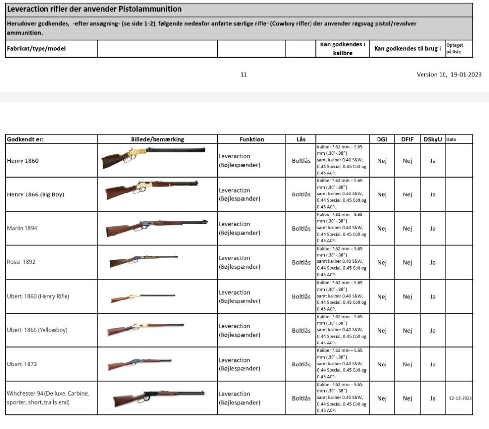

På Positivlisten nævner de kun lever action rifler i 44 Special.
Men de rifler de lister, leveres oftest i 44 Magnum, så om de skal ombeygges, eller om det bare betyder at man kun må bruge 44 Special ammo til konkurrence, det ved jeg ikke.
Og de er kun lovlige, under Unionen.
De fleste lever action i 44 magnum kan også anvende 44 special.
Ligesom man i en riffel i 357 Magnum kan bruge 38 Special.
