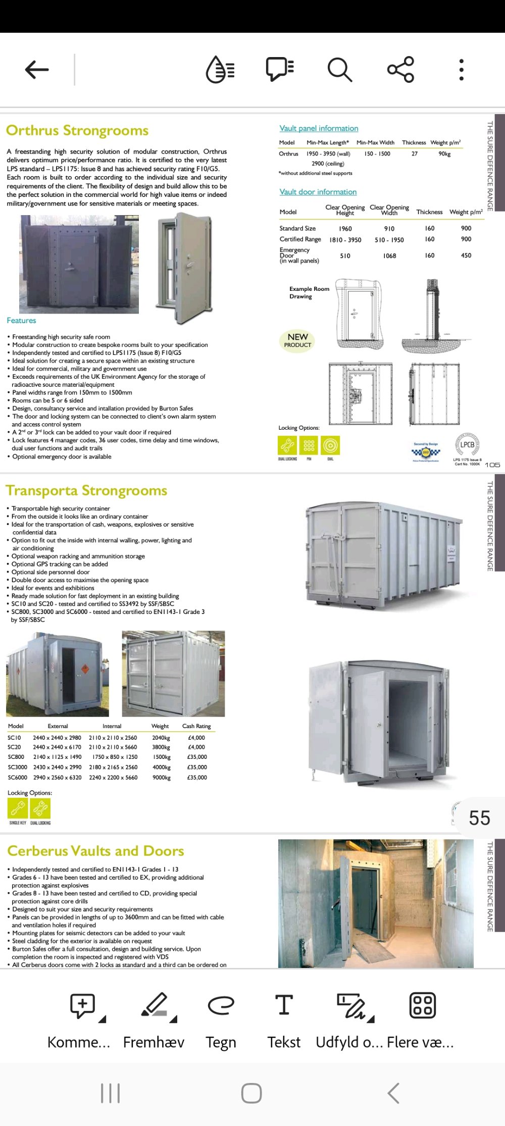

Tak har overvejet et kæmpe skab men skal det være så skal det være gider ikke de trænge forhold😅 tænker 20m2 som minium
Det største af de flytbare fra Barrington Security er "kun" på 12M2 (20 fods kontainer)
https://www.burtonsafes.co.uk/product-g ... e-2021.pdf
Men de koster nok også en del mere end 50.000
Det er så EN1143-1 Grade 3 og ikke et billigt Grade 1 :giggle:
Det vejer 9 tons, tomt.

T-REX skrev:
15. aug 2024, 17:41
Kirkeby skrev:
15. aug 2024, 16:03
Ja den ser fin ud!

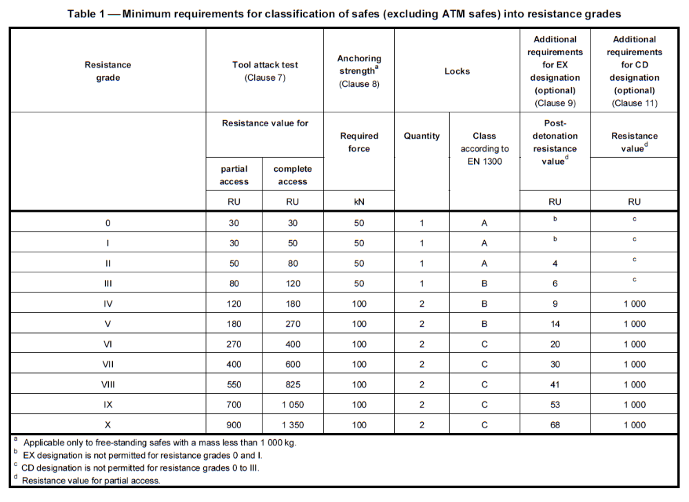

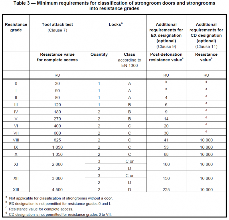

Præcist.
Det store issue med tilsvarende sikkerhed er at Politiet ikke er opdateret på EN 1143-1
Når man tænker på hvordan indbrud sker i dag, og hvad moderne trådløst værktøj kan, så kan jeg godt forstå kravene er skærpet.
Jeg skal desværre dele mere af standarden end tilladt for at det giver mening, men her kan man da se kravene. RU er en spøjs sag hvor tid og værktøjs kategori og klasse indgår :freak:
2024-08-15 22_42_52-en 1143-1.pdf (SIKRET) - Adobe Acrobat Reader (64-bit).png
2024-08-15 22_44_14-en 1143-1.pdf (SIKRET) - Adobe Acrobat Reader (64-bit).png
