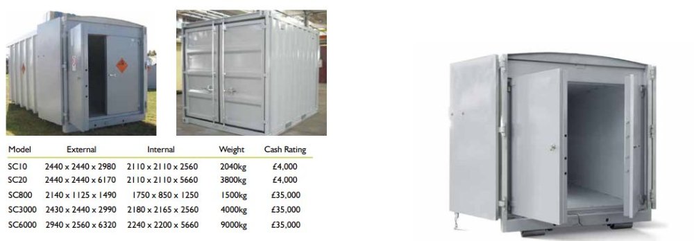

Indlæg af DK-92 » 11. aug 2024, 21:10
Det er ikke en almindelig Shipping container, det er heller ikke et støbt boksrum.
Men her er et bud på en en1143-1 grade 3 beregnet til opbevaring af våben. Der står ikke pris, men tænker også at det er for at man ikke bliver svimmel af at se alle de cifre. :giggle:
Det er nu nok nemmer og billigere at lave et boks efter forskrifterne.
https://www.barringtonsecurity.co.uk/bu ... ize-1.html
Indlæg: 8328
Been thanked: 264 times
Re: Jeg vil gerne lave et EN1143-1 Grade 1 Boksrum!
Indlæg af T-REX » 12. aug 2024, 15:02
DK-92 skrev:
11. aug 2024, 21:10
Den mindste de har, med Grade 3 er deres SC800
[*] SC800 2140 x 1125 x 1490 1750 x 850 x 1250 1500kg £35,000
Sakset herfra: https://www.burtonsafes.co.uk/product-g ... e-2021.pdf
