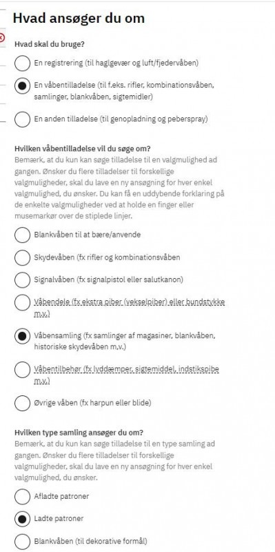

Du vælger bare i nedenstående. Jeg kan se, at man kan vælge tilladelse til Ladte patroner, så kan være at det ikke er så svært, mere.
