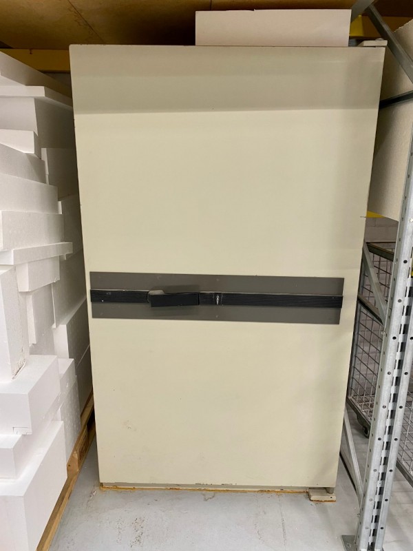

På arbejde har vi dette gamle Hadak Datasafe stående som bare skal smides ud.
Jeg kunne godt tænke mig at bruge det som våben-/ammunitionsskab, men jeg kan ikke finde ud af om det kan/må godkendes til våben.
Er det nogen der kender noget til disse skabe?

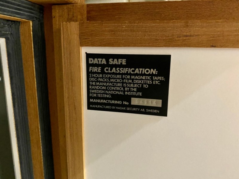

Da det ikke har en indbrudsklasifisering(Skafor, EN1143-x el. lign) men kun en Brandklasse, så er det nok ikke besværet værd.

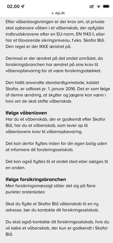

Det kunne godt være et grænsetilfælde og måske ok. Loven siger "eller lignende". Hvis det kan godtgøres at skabet er lige så godt sikret som et skafor blå eller EN1143-x, så turde jeg godt bruge det. Skabet ser ud til at have låsepale hele vejen rundt i karmen. Men hvordan ser låsen ud og kan skabet åbnes ved at skære de udvendige hængsler af?
EDIT: Ovenstående er ikke korrekt!
Skabet skal have en formel godkendelse og må ikke anvendes.
Senest rettet af HR 14. jul 2022, 17:34, rettet i alt 1 gang.

Det skab der, har rigler i både front, top og bund. Hvis i kigger på skrammerne, kan man se, hvor riglerne skal ind/ud.
Om der er rigler bagud er ligegyldigt, for man får det aldrig åbnet, når der er top/bund-rigler, der forhindrer, bagkanten kan vippes ud. (Alt kan naturligvis lade sig gøre, hvis man spænder en gummiged foran)

Det skab lever næppe op til skafor blå.
Skabet er konstrueret med labyrinter for at holde varmen væk, skabet er formentligt konstrueret med tyndt metal der leder varmen ringe og med isolering, igen for at holde varme, men ikke tyve ude.
Jeg vil gætte på at man med to kiler, en klap hammer og et koben kan åbne skabet på 10 minutter.

Nej. For et våbenskab skal ikke være Skafor godkendt. Det skal have et sikringsniveau der svarer til Skafor (eller EN...). Derfor er det ligegyldigt at Skafor klasserne ikke er gyldige mere. Dit gamle våbenskab svarer stadig til den gamle standard. Skafor godkendelserne er døde (de var ejede af forsikringsselskaberne). Men det forhindre ikke lovgivningen i at pege på dem.
Spændende.
Jeg synes at have læst et sted, som jeg nu ikke kan finde, at de skafor skabe man havde var ok, men man måtte ikke tage dem med, hvis man flyttede.
Jeg kan ikke finde den info nu, så måske den er outdated?
Spændende.
Ja det har jeg også hørt, ligesom de ikke kan sælges som godkendte skabe. Men har man et stående med den gamle klassificering er det grandfather reglen der gælder, så længe skabet ikke skifter ejer, eller sælges.

Det er forsikringsbranchen som er problemet.

Skabet har låsepale hele vejen rundt langs døren - også i hængselsiden.
Nøglen er fuldstændig mage til den jeg har til mit våbenskab der hjemme.
Nøglen til dette skab er dog lidt længere, men det er nok fordi den også skal igennem noget isolering.
Men hvem er det der skal sige OK for skabet? Er det politiet?

Jeg har slået op i standarden og jeg kan ikke finde en minimum matriale tykkelse. Men jeg er nu helt sikker på at skabet ikke har et beskyttelses niveau svarende til en 1143-1 grade 0.
Den mængde tæsk sådanne et skab skal kunne modstå, passer ikke med et data brandskab. Og slet ikke hvis der ikke er en vandal sikring af låsen, som udløses hvis man prøver at bore.

Jeg forstår slet ikke hvis det ikke lever op til kravene for det føles meget stærkere end mit våbenskab der hjemme.
Samtidig er det jo ikke et voldsomt stort skab, men det har alligevel en egenvægt på 555 kg.
De 500 kilo må jo bestå i et eller andet for selve brandisoleringen vejer vel ikke så meget?

GlennL skrev:
14. jul 2022, 11:47
14. jul 2022, 10:44
I varme beskyttelsen kan der fint indgå beton sådan er det i mit pengeskab.
Selve låsen er formentligt godkendt, men den konstruktion jeg ser, ligner en der er meget sårbar over for kiler, klaphammer og koben.
Der til kommer at hvis der ikke er en bore sikring, så skal man blot bore et hul eller to og så er skabet åbent.

Problemet er, at godkendelsen på skabet, ikke indeholder godkendelse for indbrudssikring.
Så du kan aldrig dokumentere, at skabet er godkendt, som våbenskab.
Og som andre skriver, vægten kan nemt skyldes, at beton er en del, af brandsikringen.
