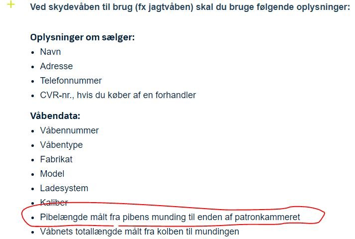

https://politi.dk/vaaben/borger/ansoeg- ... tilladelse
EDIT: Nej, det er ikke lovtekst, men politiets egen fortolkning. Så den må man tage for gode varer.
