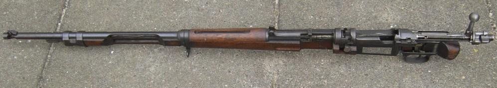

Jeg har en nummerens K98 riffel. Jeg tager lidt fotos i morgen.

Indlæg af Garand01 » 25. jan 2022, 11:49
Jeg ved billederne ikke er særlig gode (men det er vådt udenfor) :oops:
Jeg synes selv den er flot deaktiveret. Den er gennemskåret på langs og plomberet.

Garand01 skrev:
25. jan 2022, 11:49
Men det er efter de gamle regler ikke? De nye kræver at våbnet er delt i to. De to halvdele må så godt være samlet med to punktsvejsninger.

Garand01
Indlæg: 1983
Tilmeldt: 28. apr 2010, 09:45
Has thanked: 47 times
Been thanked: 46 times
Re: Må jeg se jeres deaktiverede våben, deaktiveret efter gældende standard?
Indlæg af Garand01 » 25. jan 2022, 15:05
25. jan 2022, 12:49
Garand01 skrev:
25. jan 2022, 11:49
Hej Lycon.
Nej det er efter de nye. (Jeg blev selv overrasket)
Den er deaktiveret i 2021.

25. jan 2022, 18:30
Er det ikke muligt, at våbnet kan skæres op på langs i bunden, så man ved montering af skæfte og løsdele reelt "skjuler" deaktiveringen?
Det ser umiddelbart ud til at 98k'eren Garand01 har postet er lavet således.... Ligner at alle smådele som fx frontsigte med bånd og ligende er afmonteret, riflen er skåret igennem bunden og delene er påsat igen, således at 'det ser pænt ud' men aldrig ville kunne skyde igen.... Mon ikke også den er plomberet i kammeret og der er gjort noget ved bundstykket....

Garand01 må lige komme ind og give en yderligere forklaring, men jeg er ret sikker på, at man i det tilfælde har skåret våben op på langs i bunden, fjernet lås og skåret den op i bunden samt fiflet ved føderampe/loddet noget fast i løbet.
Der står nemlig ikke noget om, at våbnet skal være todelt, altså skåret helt “over” på langs - det skal blot være skåret på langs.
Det ville også give mest mening, chokerende nok, da deaktiveret våben jo som oftest skal kunne fremvises prominent uden hensyntagen til våbenlovgivningen. Her vil et skamferet våben ikke rigtigt passe ind.

Indlæg af FBN » 25. jan 2022, 19:57
Jeg spurgte policen om et haglgevær og
fik dette svar :
En godkendt deaktivering er at våbnet bliver gennemskåret på langs af en godkendt bøssemager, jf. våbenbekendtgørlesen § 57
Jeg har også snakket med dem i telefon og svaret
var det samme, våben skæres igennem på langs
igennem vitaledele dog ikk træ/kolbe.
Jeg snakkede med en våbensmed, de sagde nej
til opgaven, for de havde prøvet at få afvist
deaktiveringer lavet sådan :???:

25. jan 2022, 19:56
Formuleringen er til fortolkning, men fakta er at Politiet ikke accepterer andet end to-delt (på langs), dette inkluderer alle bevægelige dele. Dog accepteres f.eks. en flammeskjuler der er heldel så den kan skrues på våbenet og holde det sammen i den ende.
De kæmper stadig med bekendtgørelsen, og indtil den foreligger tolker de gennemskæring på langs som... Ja gennemskæring på langs som to-delt. Jeg har allerede set et par eksempler.
Jeg holder på at den nye fortolkningen ikke er en deaktivering af et våben, men en destruktion af et våben.
Mange forveksler forøvrigt deaktiveringsreglerne med den der gælder for museer versus private.
Indlæg: 1130
Been thanked: 102 times
Indlæg af FBN » 25. jan 2022, 22:40
Museum deaktivering er den samme, se punkt 2.4.1
Men de kan måske få lov til at nøjes med 2.4.2
det tror jeg ikke private for lov til.
https://politi.dk/-/media/mediefiler/la ... 5FD9D15334

Indlæg af Garand01 » 26. jan 2022, 07:48
25. jan 2022, 19:56
Det er nemlig sådan min K98 er deaktiveret :thumbup:

Garand01 skrev:
25. jan 2022, 11:49
Jeg syntes det ser pænt ud, det er til at leve med, kan der tages ladegreb, klikkes med det der engang var et våben?

Indlæg af Garand01 » 27. jan 2022, 16:32
Der kan tages både ladegreb og aftræk ja.
