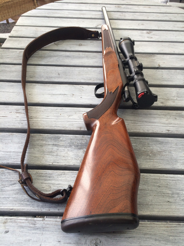

Færdig resultat med olie og fin pudsning :smile:

Jeg ved godt at jeg fornylig, i et andet indslag har udtalt at jeg ikke bryder mig så meget om udseendet af rifler med dæmper, men ind imellem bliver tingene bare det smarter :smile: her kan jeg skyde i haven og i laden, og på vores eng, uden og blive "opdaget" af områdets hunde og katte damer, der bare hader jægere :wall:

Dejlig riffel og fint arbejde.
Er selv igang med endnu en skæfte renovering (men løb så tør for Oxalsyre).
Jeg har aldrig hørt om det der med at brænde skæftet sort - gør det noget godt for træet? Eller gør du det fordi det skal se brændt ud? (Er ikke lige up to date med moden :oops: )
Står og skal have trukket mine netskæringer op og har ikke værktøjet til det. Mine er virkelig slidt, hvordan trækker du dem op med lommekniven? Kradser du dem op, eller skærer du nye?

Det er udelukkende for udseendet at jeg har brændt det mørkere, og så givet det almindelig linolie, jeg kender heller ikke skæfte moden, men det er sådan jeg kan lide det :smile:
Jeg har brugt lommekniven til at trække netskæring op, og ved at gøre det sprang den lak af der sad på netskæring, jeg havde ellers købt sådan et lille skæreværktøj ved brownells.dk, men den passer ikke rigtigt. Jeg havde et par enkelte "træ dutter :blink: " det faldt af på den anden side, da jeg trak netskærimg igennem, så du skal være forsigtig.

Det ser rigtigt flot ud.
Jeg har også en anschutz 22LR som jeg længe har villet lave det samme med. Nu får jeg lyst til at gå i gang.
En af de ting der har holdt mig tilbage har netop været, at jeg har været i tvivl om, hvordan jeg skal få lakken af - uden at skade træet. Lakfjernere er typisk rigtig skrappe midler. Jeg er lidt usikker på, om det evt. vil kunne skade eller misfarve træet.
Hvilken lakfjerner har du brugt?

Lak fjerneren jeg bruger er denne her, om det overhovedet er nødvendigt hvis man bruger varmeblæser ved jeg ikke, men det var sådan jeg gjorde.
Der står at lakfjerneren skal side i ca. 20 min. men jeg kom skæftet i en lukket plastikpose, og dagen efter var det tørret helt ind, så jeg tror ikke du skal være bange for at det misfarver. Lakken på en min anschütz var langt mere hårdføre end, den lak jeg for nogle dage siden fjernede fra en gammel S/S
Vedr. varmeblæser, så kan den godt mørkne/brænde træet, men der skal fuld skrald på og ret tæt på, men pludselig kommer det.

Jeg har brugt ca. 6 timer på det, jeg gjorde det over nogle dage, for det skulle være hyggeligt :smile:
På min salonriffel var der 1 skrue til at holde skæfte sammen med resten, 2 skruer til aftrækker bøjle, og 2 skruer til bagkap, så det var meget let :blink:
